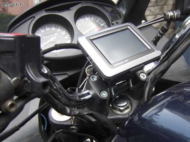

Sur ma Deauville 650, j'avais fixé le GPS (Garmin Nuvi 510) sur la partie centrale du tube de guidon, au moyen d'un accessoire fourni avec le support

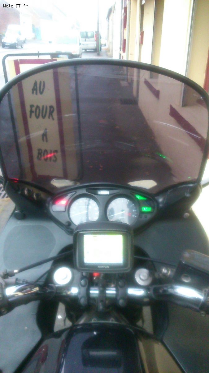

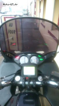

J'ai mis mon support de cette manière et réglé pour voir les compteurs.
Si j'ai le temps demain je poste une photo avec le GPS.

Je trouve que cette orientation ( assez horizontale ) entraîne des reflets importants ( le ciel) alors qu'une orientation plus verticale ne reflète que le noir de la veste du pilote, rendant ainsi la lecture plus facile.

Jmlamoto a écrit :J'ai mis mon support de cette manière et réglé pour voir les compteurs. Si j'ai le temps demain je poste une photo avec le GPS.
Sur la 700 ca le fait mais sur la 650 ce n'est pas possible, pas assez de place sous la bulle au dessus des compteurs.

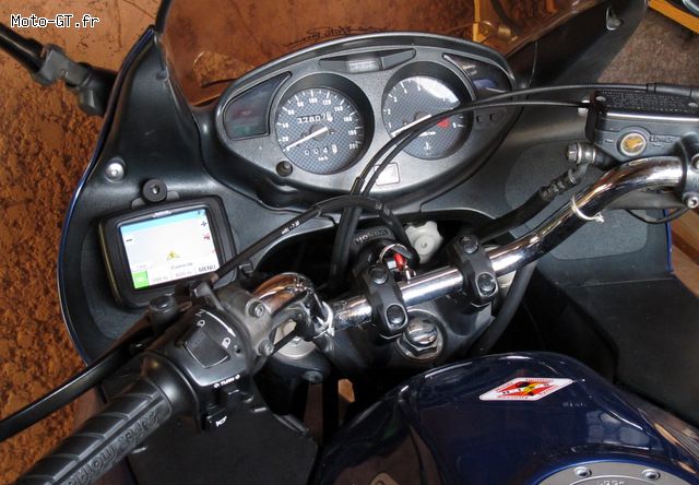

voila sur la 650, désolé pour la mauvaise qualité de la photo, le GPS est très lisible ce qui ne ce voit pas ici.

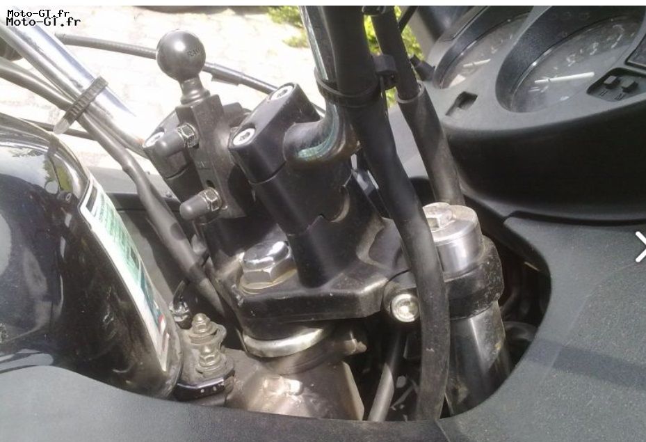

sur ma 700 , j'avais utilisé l'emplacement de la poignée gauche ou il y a le bouchon noir qui cache une fixation de retro (certainement pour une autre Honda) ... d'après la photo du post , je vois qu'il y est aussi sur la 650.
une boule ram mount avec le bon filetage puis un bras long .
GPS pas trop mal placé et visible sans devoir baissé la tête ....:clindoeil:
GPS déposé c'est hyper discret , reste juste la boulle ....j'aime pas trop leur bride , je ne l'a trouve pas discret .
