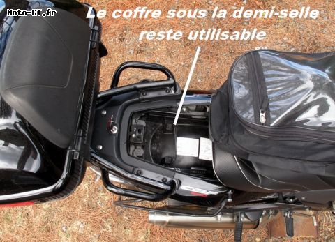

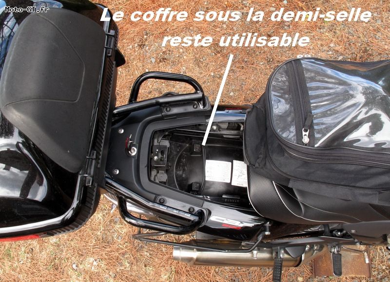

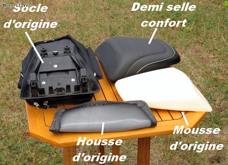

:coucou: C'est une idée vue sur la FJR de Roland lorsqu'il déamburoule en jeune homme : une sacoche de réservoir à la place de la demi-selle arrière.
Dans la série "les bricolages de tonton Marco", mon interprétation.
- J'ai acheté l'an passé une selle confort, et conservé l'équipement d'origine dont la demi selle arrière.
- J'ai trouvé dans une bourse d'échanges une sacoche magnétique pour réservoir (5 euros !)
Il suffit de :
- Déhousser la selle arrière d'origine, très simple : on retire les agrafes avec un tournevis plat et une pince sans rien casser ni déchirer,
- Récupérer le socle plastique complet avec son système de fermeture à clé,
- Supprimer de la sacoche de récup' les oreilles magnétiques et les sangles en trop,
- La fixer sur le support de selle. Perso trois boulons-écrous-rondelles plates larges, mais on peut imaginer des velcros, des colsons démontables etc.
Vala, c'est tout :-) Images à suivre pour une meilleure compréhension et visualiser le tout.
Re: Une sacoche de selle [Bricolage]
Le matos :

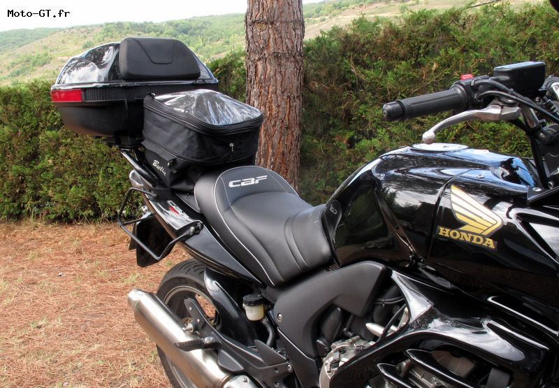

Config mini sans taupe caise, pour emporter du matos photo par ex.

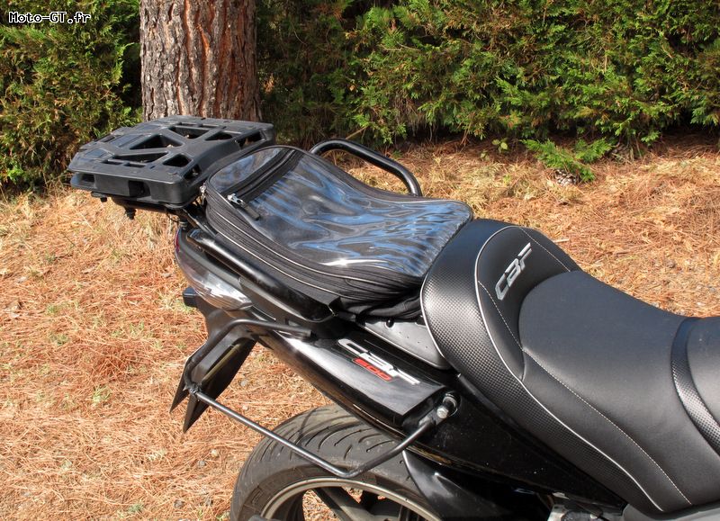

Avec le T-C

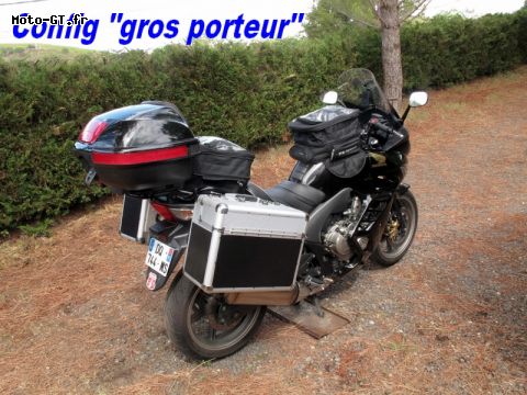

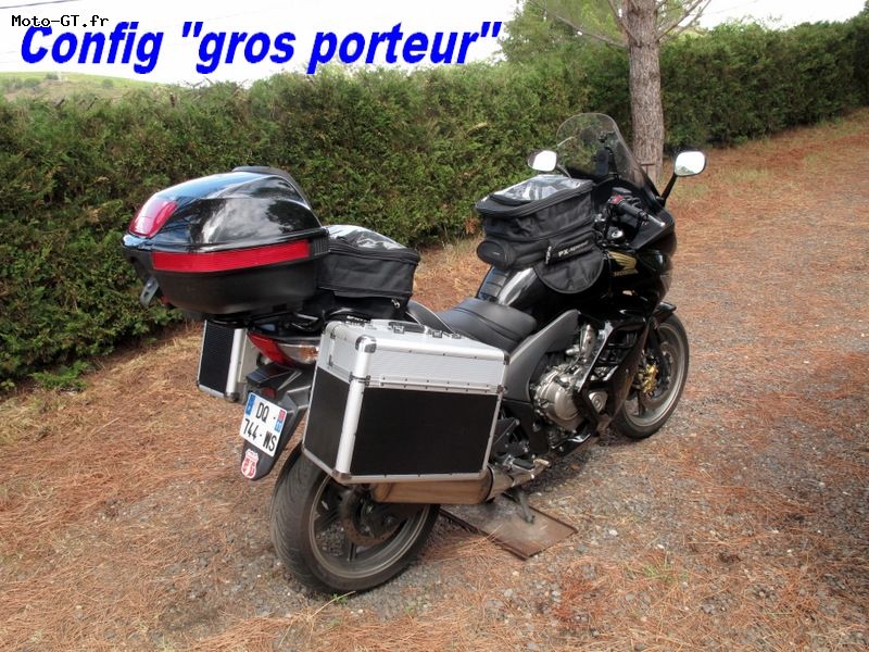

:-) Et en config "je rejoins J-M Ă  Katmandou".
Bien entendu on peut choisir soit la demi selle confort en cas de SdS, soit la sacoche de selle ...
On peut aussi transporter sa beldoche dans la sacoche, mais il faut faire plusieurs voyages. :clown:

... J'ai repris ton idée de sacoche de selle arrière, mais je ne sais pas comment tu fixes la tienne, me souviens pas avoir vu de sangles ou sandows. Tu as mis du velcro ou un truc du genre ?
Là comme j'avais un socle de rab je récupère l'épaisseur de la mousse et on passe instantanément de la config selle à la config sacoche.
