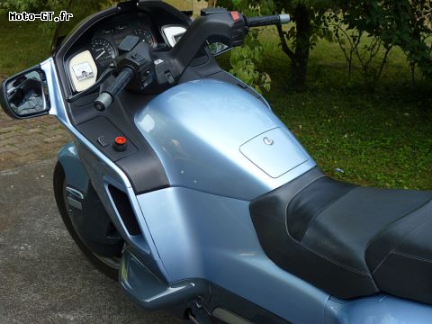

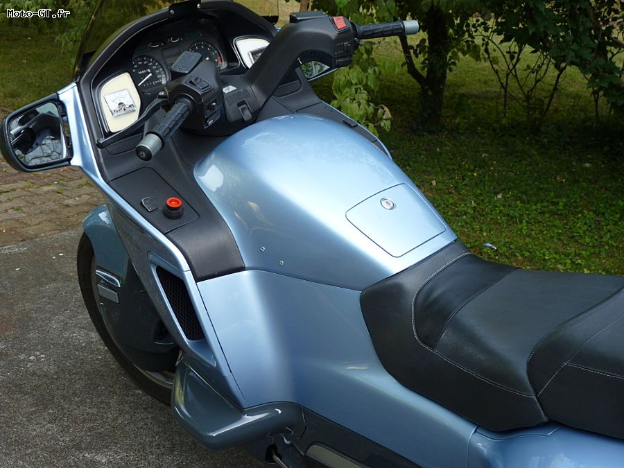

Sur mon ex Pacific Coast, sujette elle aussi à ces problèmes (en 100000kms 1 fois l’alternateur et 2 fois le régulateur), j’avais installé aux emplacements des haut-parleurs, sur celui de gauche, un voltmètre. Je voyais de suite les dysfonctionnements soit du régulateur soit de l’alternateur. Un voltmètre coûte 3 francs 6 sous et pourtant les véhicules actuels en font l’impasse. :-(
