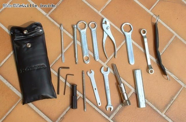

Je me suis battu des heures pour essayer d'enlever mes bougies (enfin je suis resté sur la première tout au fond du puits de la bougie sous le réservoir).. Impossible de faire entrer la bougie dans la clé (je précise j'avais quand même enlevé l'antiparasite) avec la clé qui est dans la trousse sous la selle...
J'ai donc fait des recherches sur le net et je fois que les NGK 8EA9 sont des bougies de 18mm ... et que la clé est une 16mm donc tout s'explique.
Ma question est donc de savoir si la clé que j'ai dans la trousse n'est pas celle d'origine mais un clé (ou trousse) que le précédent proprio aurait glissé... ou alors dans la trousse d'origine c'est bien une clé 16mm.
C'est pour savoir si je dois chercher une clé d'origine de dov ou vers la clé d'une autre machine (je ne sais pas laquelle).

Salut Eric,Eric59 a écrit :Je me suis battu des heures pour essayer d'enlever mes bougies (enfin je suis resté sur la première tout au fond du puits de la bougie sous le réservoir).. Impossible de faire entrer la bougie dans la clé (je précise j'avais quand même enlevé l'antiparasite) avec la clé qui est dans la trousse sous la selle... J'ai donc fait des recherches...
Je confirme qu'il y a bien une clé à bougie de 18 mm dans la trousse à outils Honda pour le Deauv 650 ...
Je me suis aussi fait avoir avec ma douille auto de 16 mm que j'utilisais avant sur mon SV 650.

Pour réponse tout d'abord à Panpacifi® j'ai sous ma selle la même trousse à outils que sur ta photo, SAUF la clé à bougie !
La mienne fait environ 15 cm de long et est en 17mm.
(Sans cet axe qui fait corps au centre de ta clé que j'ai vu dans une démo de démontage des dites Bougies) la mienne est un tube dans lequel on vient insérer unne tige en perpendiculair.s

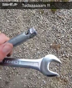

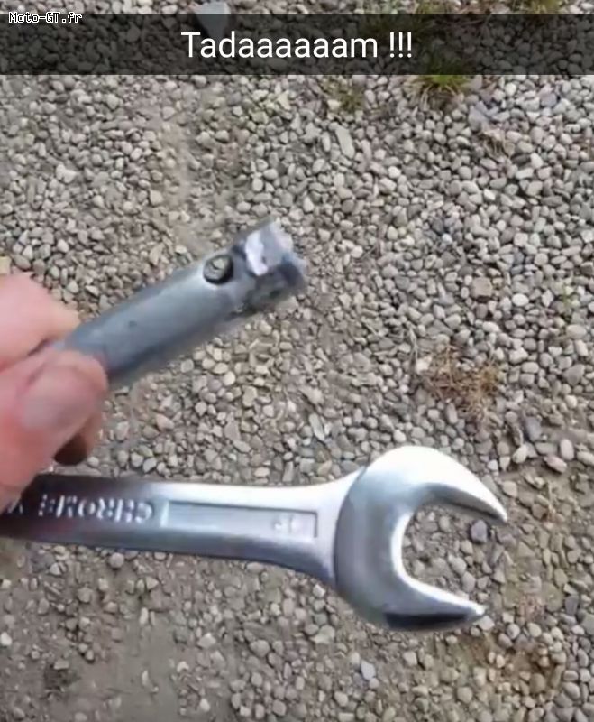

Après avoir quasiment une après-midicomplète sur les bougies (incluant l'achat de deux clés supplémentaires , caduques ! ), j'ai finalement trouvé LA SOLUTION !
Modification de la clé à bougies
Prendre un boulon de 19 mm de tête
Couper sa tige sous la tête
Et la Souder en haut du tube de la clé a bougie !!!!
Meuler pour enlever le surplus, et redonner sa forme à la tête du boulon
Avec cette petit modification changer la bougie avec une clé plate de 19 ne m'a pris que 3mn montre en main sans aucun soucis ni démontage du radiateur !
(je vais essayer de mettre quelques photos)
Si quelqu'un a besoin, mais n'a pas le matos, je suis dispo
