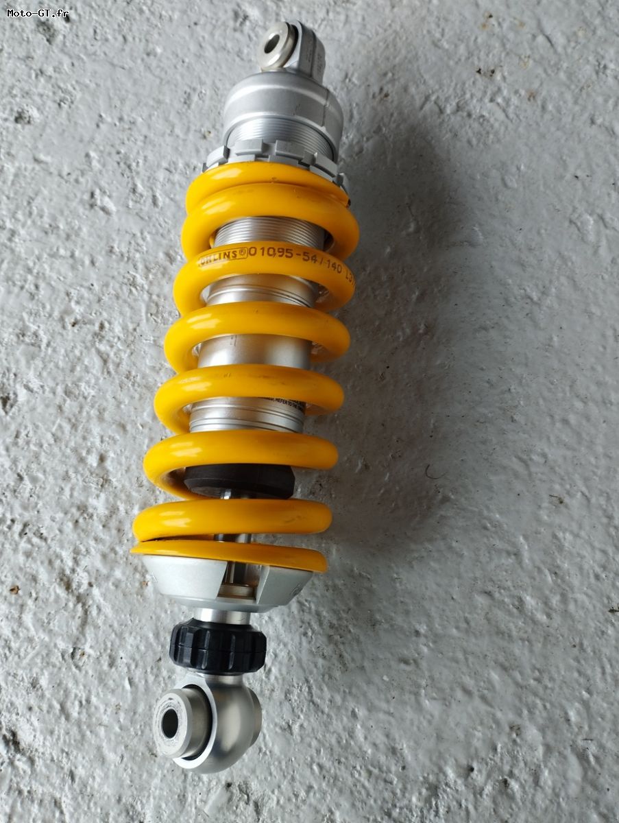

Bon, puisque la préfecture nous bombarde de SMS appelant à la vigilance ,et si possible à rester chez soi ,
j'en profite pour finir l'épisode en cours de la Ainecé .
09 octobre ,je redépose l'amorto ,et l'expé chez Ohlins à Arpajon sur Cère dans le Cantal .
Très bon service . ils ont changé joints et tige ,ainsi que les fluides ,
et retour 10 jours plus tard ,avec les pièces remplacées .
Il a retrouvé l'aspect ,et les performances du neuf :super2:

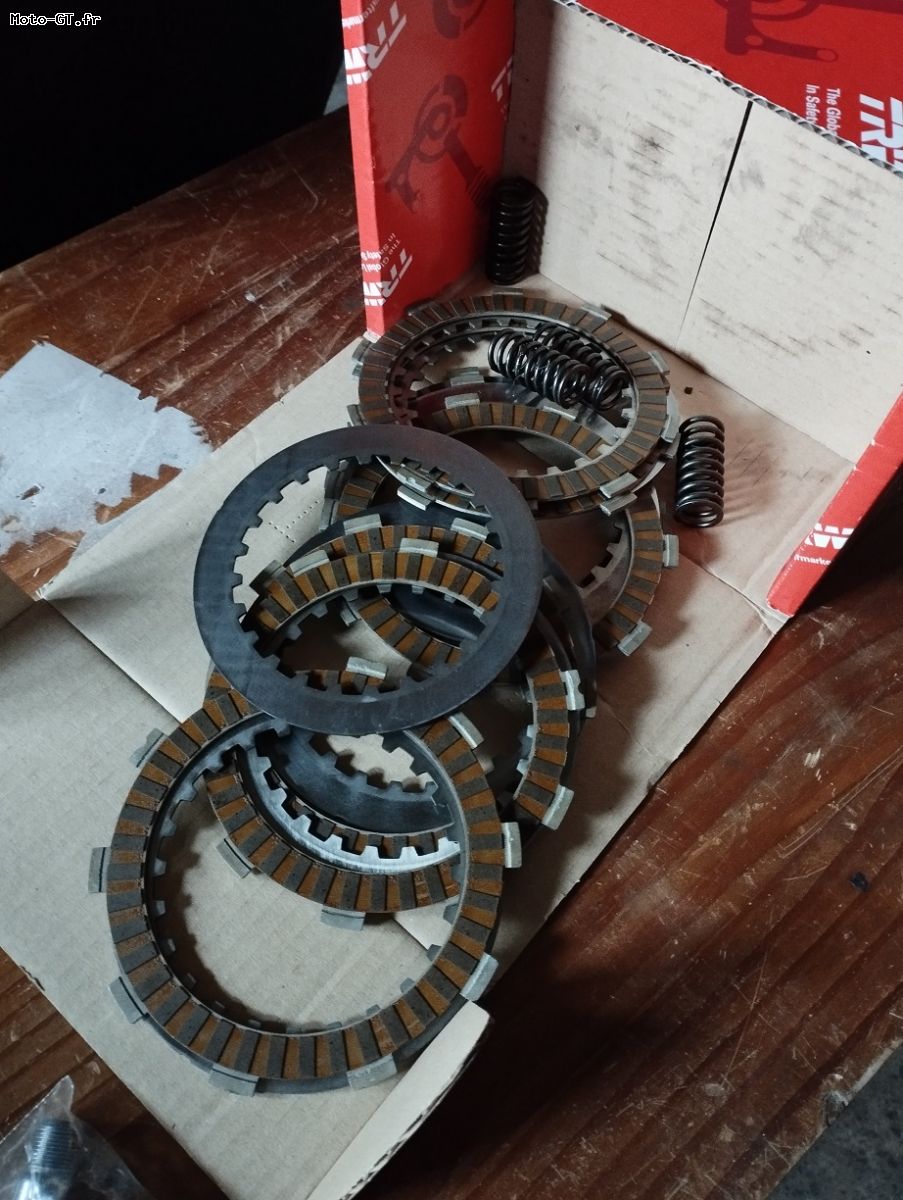

la moto étant immobilisée ,
j'en profite pour déposer l'embrayage complet .
Rien d'anormal de visu .
j'ai quand même commandé et remplacé l'ensemble des disques et ressorts .
0.5mm d'usure constaté seulement pour l'ensemble des disques ,
et des ressorts d'origine à la bonne longueur , mais beaucoup moins fermes .
Remontage ,et après plusieurs essais (erreur de positionnement des disques ),
Cà roule :super: et on profite ...à la moindre éclaircie :dance:

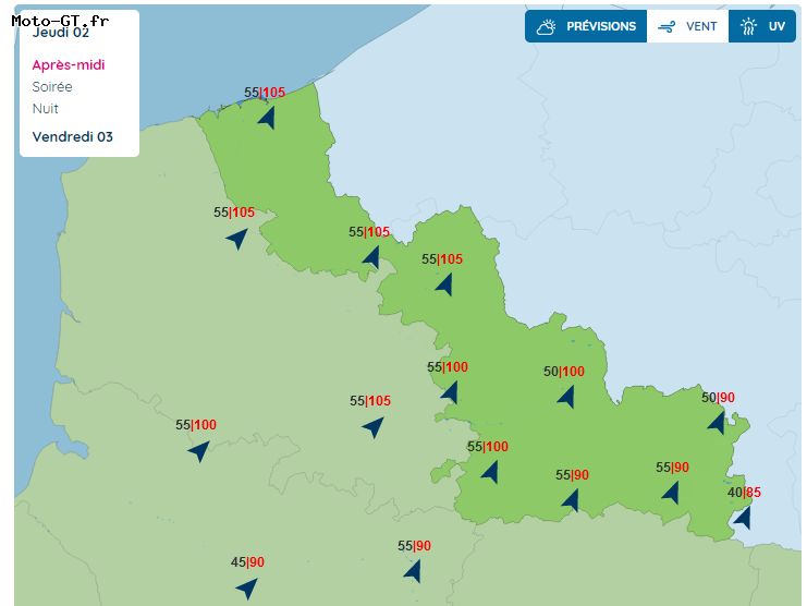

Eric 56 a écrit :Bon, puisque la préfecture nous bombarde de SMS appelant à la vigilance ,et si possible à rester chez soi
Ce n'est pas incompatible pour avoir des sensations à moto. :non:
Suffi de la mettre dehors sur la centrale et les bourrasques, te donneront l'impression de rouler. :cool: :super:
Alors Eric! Si je suis bien l'entretien de ta Ainecé Tu as changé ou vérifié une bonne partie des ressorts qui sont sur ta bécane.
Ressorts de fourche, ressorts des culbuteurs, ressorts d'embrayage etc. Tant qu'elle sur béquille: Profites en pour contrôler ses ressorts :oui:
La tempête est passée; Tu vas donc pouvoir la ressort ir pour une balade en détente! :rigol:
