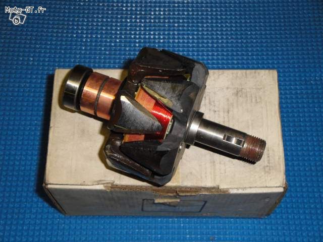

Ceci est un rotor Ă  collecteur, donc pour machine a Courant Continu (moteur ou dynamo).
Sur un rotor d'alternateur, il y a deux bagues lisses.
Re: Gil en panne
ac91220 a écrit :Ceci est un rotor à collecteur, donc pour machine a Courant Continu (moteur ou dynamo). Sur un rotor d'alternateur, il y a deux bagues lisses.
Là, ça pinaille. Et maintenant ?
Re: Gil en panne
Oui les bagues lisse sont aux contacts des charbons picasaweb.google.com

j'espere lundi, je regarderai les charbons pour comparer car je suis étonné de voir les miens si peu usés. Serait ils trop dur ce qui à usé la piste du rotor???
ac91220
Re: Gil en panne
Message par ac91220 »
D'après ce que tu dis, ce serait les pistes des bagues qui seraient usées, un grand classique.
Les bagues et les charbons d'un alternateur sont un peu comme les disques de freins avec leur plaquette ; le plus tendre est censé s'user au profit du plus dur, et c'est âs toujours le cas.
Les bagues se changent sans trop de difficulté (après avoir chassé le roulement arrière) ; un pro pourrait le faire (quitte à refaire des bagues au tour).
C'était une opération courante jadis, aujourd'hui, on fait un ES de l'alternateur, ce qui n'est pas possible qu'avec les auto (pas toutes).
Maintenant, si c'est un pb de bobinage, c'est une autre affaire, mais j'y crois de moins en moins d'après ce que je peux te lire.
