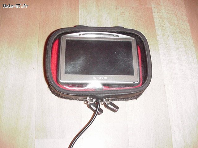

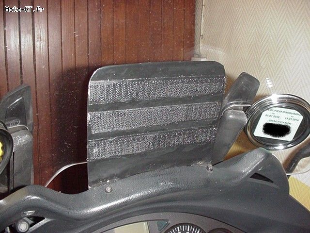

Bonsoir,
Je réutilise le GPS Tomtom de la voiture.
Une tôle fine aux dimensions de la housse (15 cm de large et 11 cm de haut), avec 2 petites pattes repliées horizontalement.
Peinte en noir, puis 3 bandes de velcro collées horizontalement.
La tôle (maintenue par deux vis) est prise en sandwich entre les deux parties plastiques au dessus des compteurs.
La sacoche So Easy Rider V4 (contenant le Tomtom, plus une batterie tampon DataBank 10400 mAh) comporte aussi du velcro derrière.
Je laisse ainsi le reste des sangles à la maison.
La prise allume-cigare est dans la boite à gants gauche, le fil contourne le rétroviseur gauche.
Quand je quitte la moto, je range le cordon d'alimentation avec le casque et les gants, et je me promène à pied avec le GPS alimenté par sa batterie annexe, disposant ainsi de plusieurs heures d'autonomie.
velcro signifie velours-crochets :clindoeil:.

Et voici la housse SoEasyRider V4.
