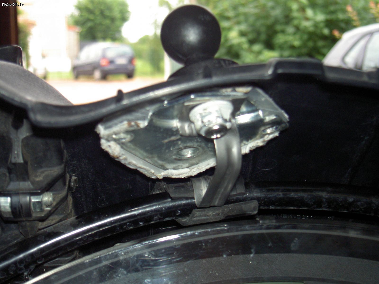

Voilà la gueule du renfort que j'ai mis !
C'est un coin de pied de machine à laver, dessus une épaisseur de plastic et ensuite une barre qui prend appuis sur le cadre.

super bonne idée en même temps le gps n'est pas lourd c'est plutôt les soubresaut de la route !!

J'ai toujours eu peur que ca casse avec les vibrations au bout d'un moment... du coup j'ai soudé une barre sur l'araignée :-p

loulou-67 a écrit :super bonne idée en même temps le gps n'est pas lourd c'est plutôt les soubresaut de la route !!
Merci, merci aussi à mon père qui a eu cette idée, depuis la photo 2 colliers de plomberie en acier ont été rajouté dont un qui serre la barre sur le cadre.
C'est vrai que le GPS n'est pas lourd, mais l'ensemble (GPS + boite de protection étanche + le bras d'assemblage), ça fait son poids.
Une fois l'habillage remis, ça rigidifie un peu plus l'ensemble.
Plus qu'à faire un essai !
