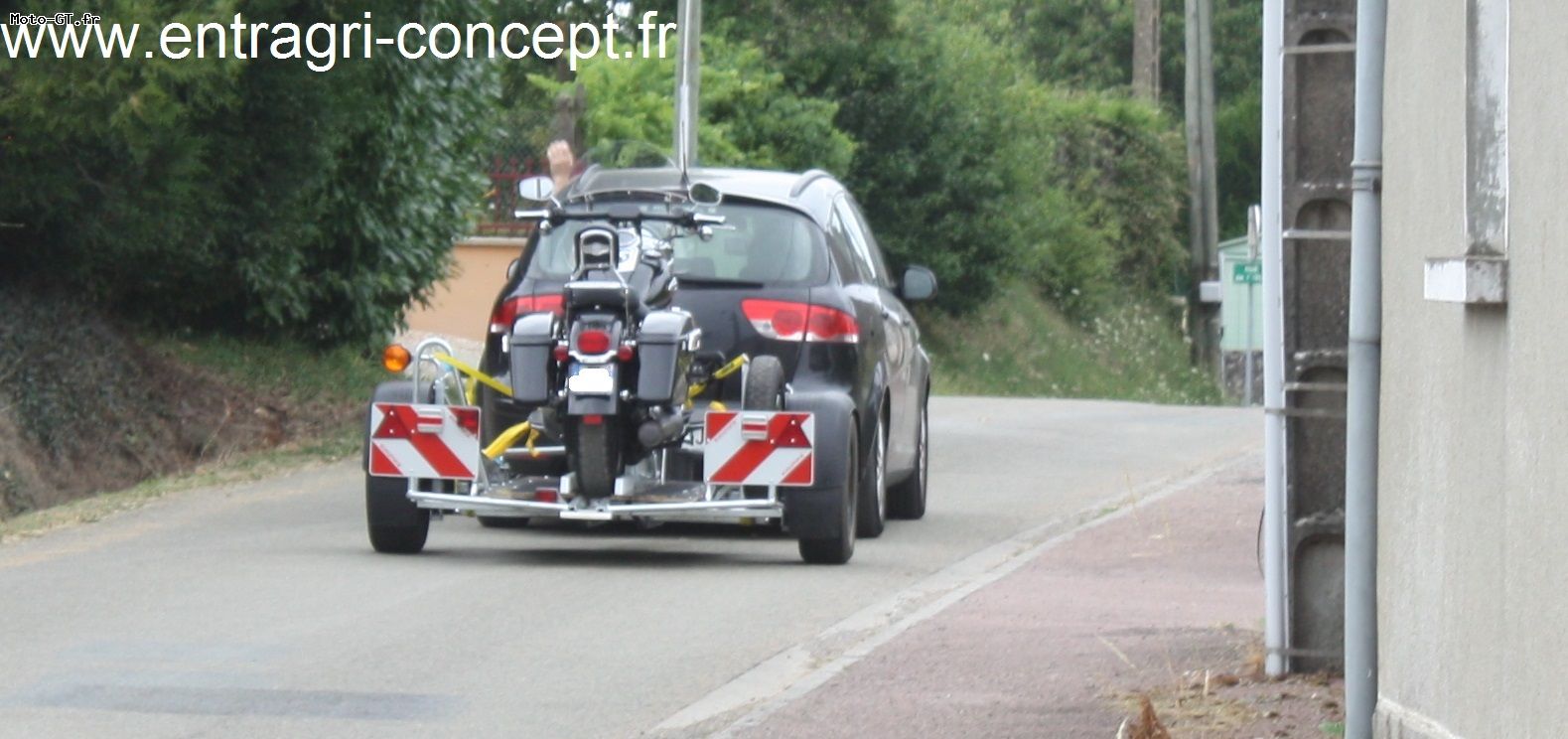

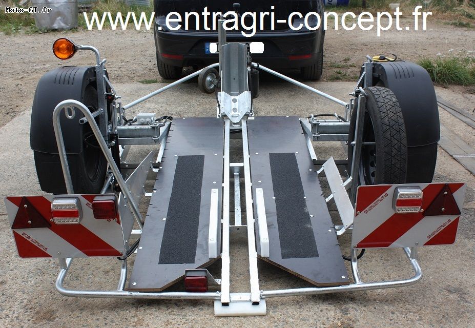

depuis j'en ai refait un autre, du même concept pour le coté asymétrique pour deux motos de piste

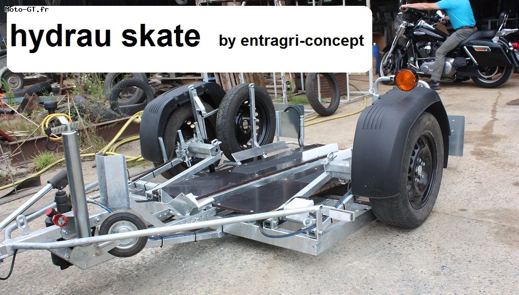

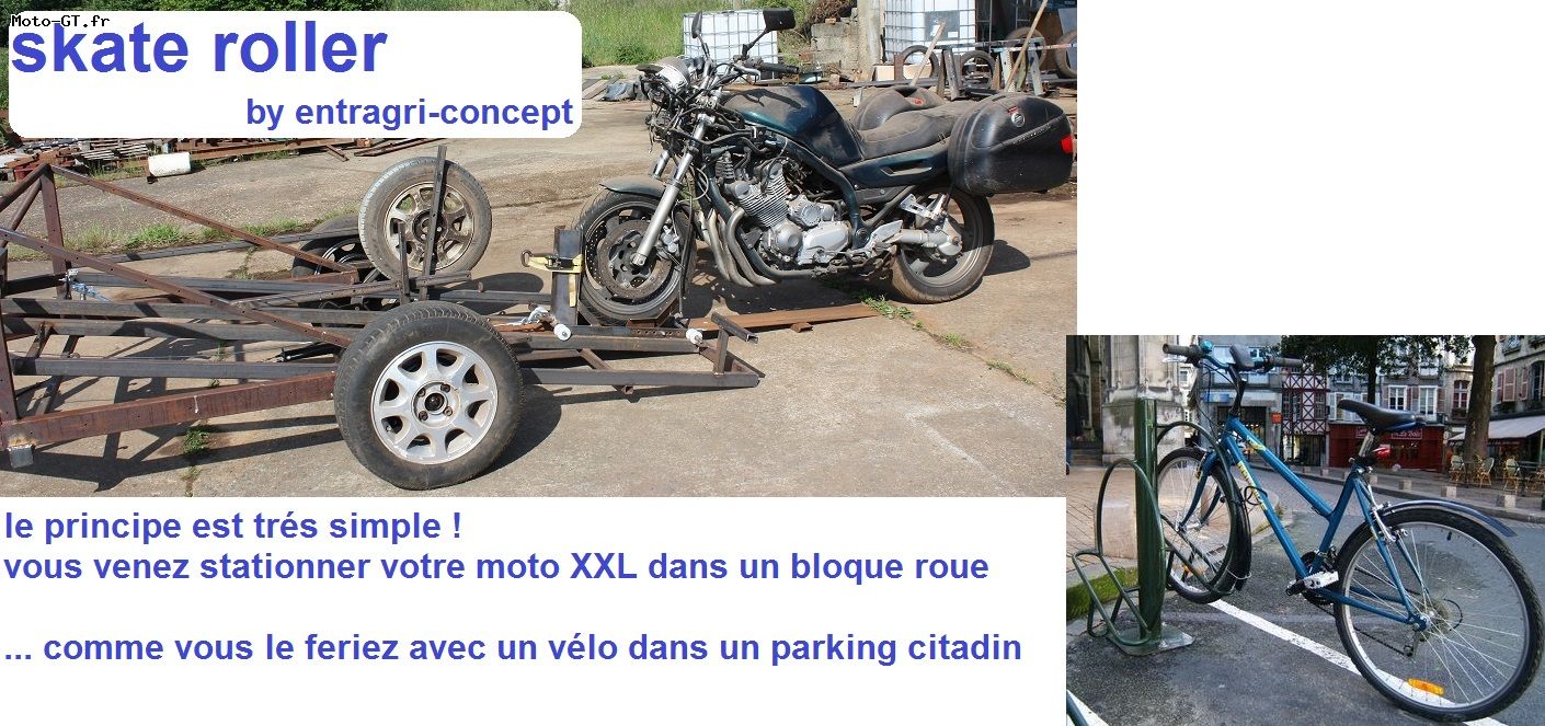

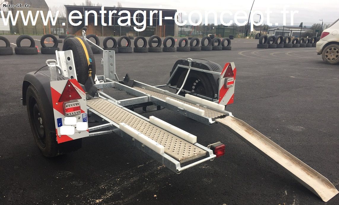

l'électrique étant à la mode je bosse sur un porte moto freiné pour moto XXL ou l'électricité sert à faire monter la moto.............................yne fois garée dans son bloque roue la moto...........ya plus qu'a regarder faire en appuyant sur la télécommande filaire :clindoeil:
mais la semaine dernière un harleytiste est venu chercher son porte harley hydraulique
le concept est assez simple plateau inclinable depuis la boule de traction d'un coté et de l'autre posé à terre..........

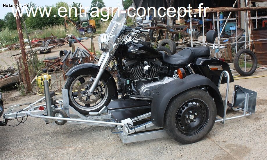

Roca-Jacques
Inscription : 02 déc. 2010, 21:00
Re: Les remorques porte-moto(s)
Message par Roca-Jacques »
châssis posé à terre

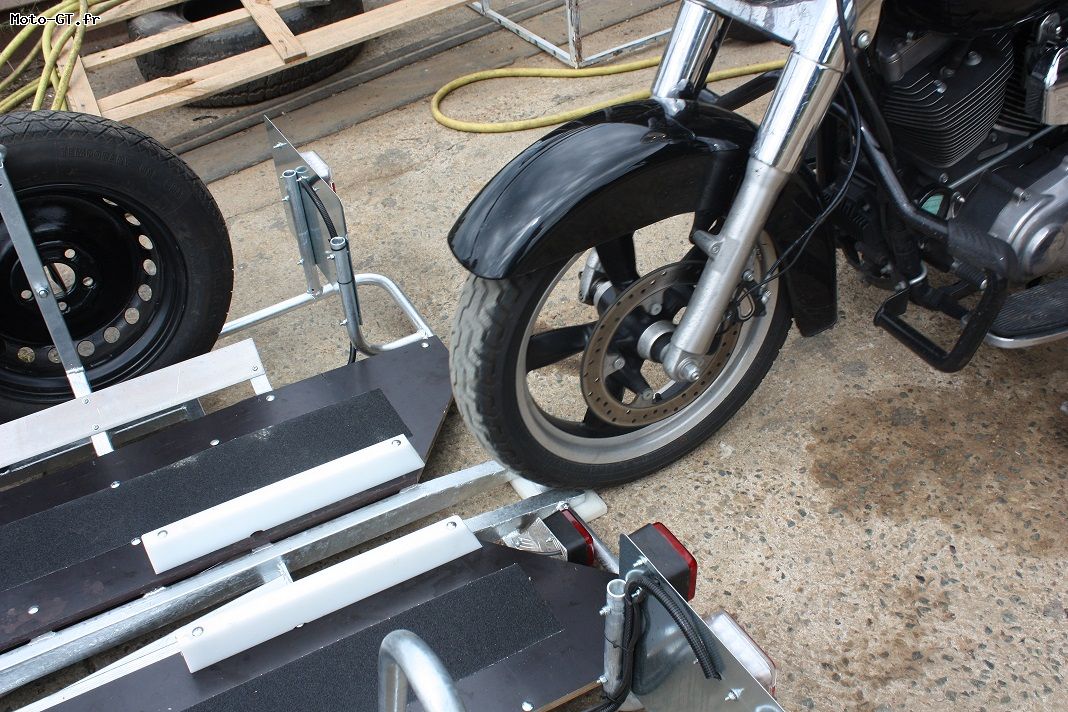

toujours châssis posé à terre

moto chargée et elle tient toute seule verticalement grace au bloque roue avant et le roue arriére bien centrée dans le rail à claire voie / cale de centrage plast.

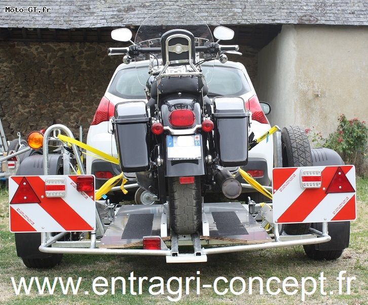

vue arrière, et toujours le sanglage horizontal afin de ne pas comprimer les suspensions lors du transport
si un freinage violent devait etre rencontré............la moto s'assoit sur ses suspensions

et toujours pareil fusées d'essieu........... à hauteur du vilebrequin de la moto .....afin d'avoir un centre de gravité bas et que la moto soit bien cachée pour le véhicule tracteur ce qui protége du vent et de la consomation :clindoeil:
Philippe, 64 ans,
:super: Superbe !
C'est le principal défaut de ma réalisation. Ca passe pour ma relativement légère Pépète, ça n'irait pas pour les gromamoutes de 300 kg et plus.
