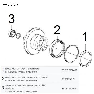

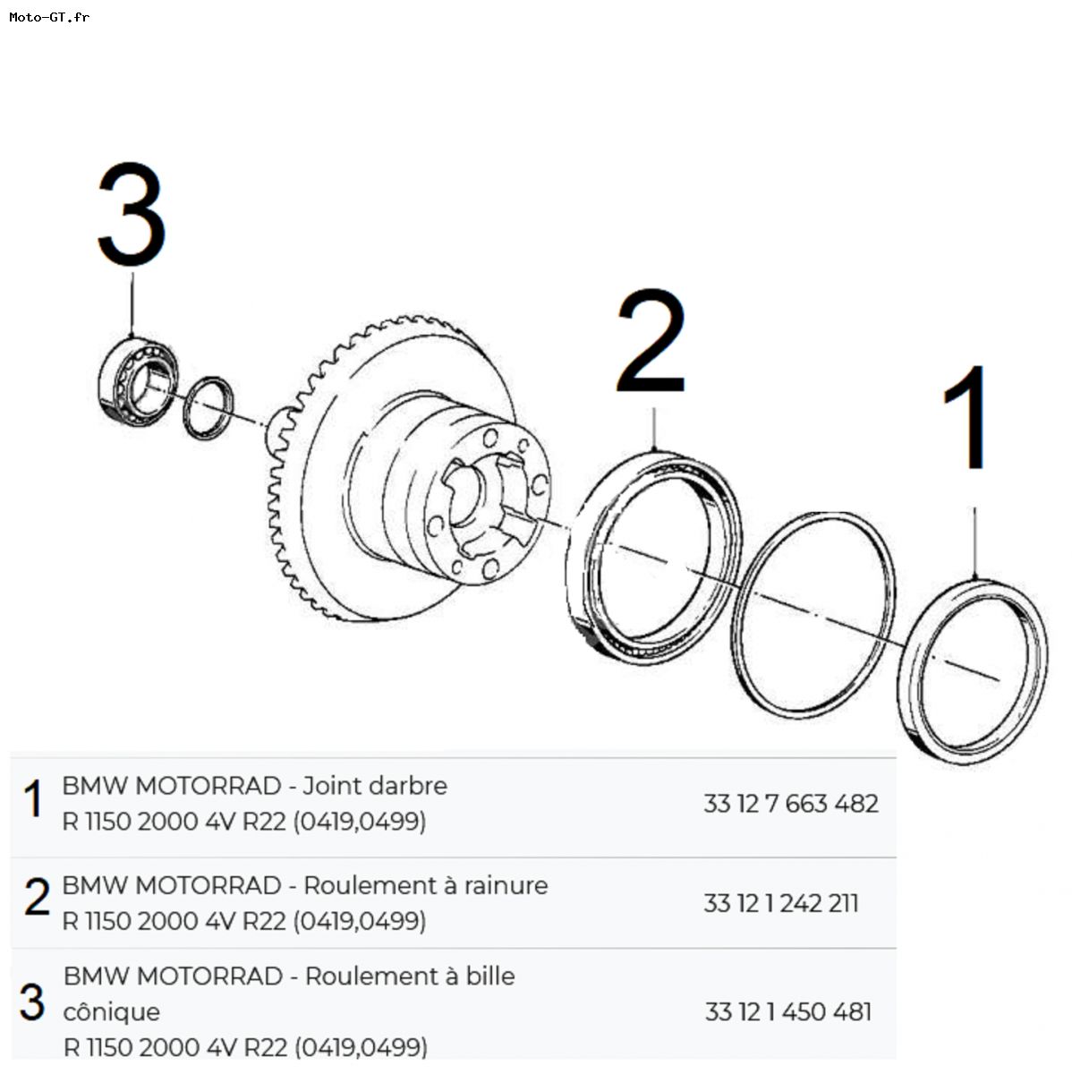

Salut Jean-Luc :coucou:, je ne peux que te conseiller de remplacer les roulements en préventif, en ne changeant que les pièces 1, 2 et 3. Ça t'évitera, comme moi, de te retrouver en panne sur l'autoroute à plus de 900 km de chez toi.
Je le ferais aussi sur la 1200 RT
