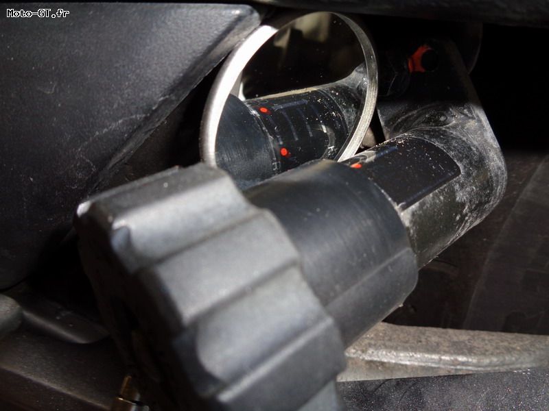

Simba
Re: Tenue de route de la Deauville 650
Message par Simba »
Choume1976 a écrit :Il y a une graduation pour l'amortisseur de pré-contrainte?
Sur ma 700 fabrication 2008 il y a un auto-collant avec 5 graduations. (s' il n'a pas disparu)
- complètement déserré marqué par "LOW'
- 1ère graduation marqué par un point rouge et "STD"
- 5ème graduation - complètement serré marqué par "HIGH"
Au total il y a 40 crans, avec 8 crans par graduation.
1 cran est chaque fois 1/2 tour.
Maintenant il se peut que durant les années suivantes ils ont remplacé l' autocollant par une gravure. Ca je ne saurais pas le dire.
