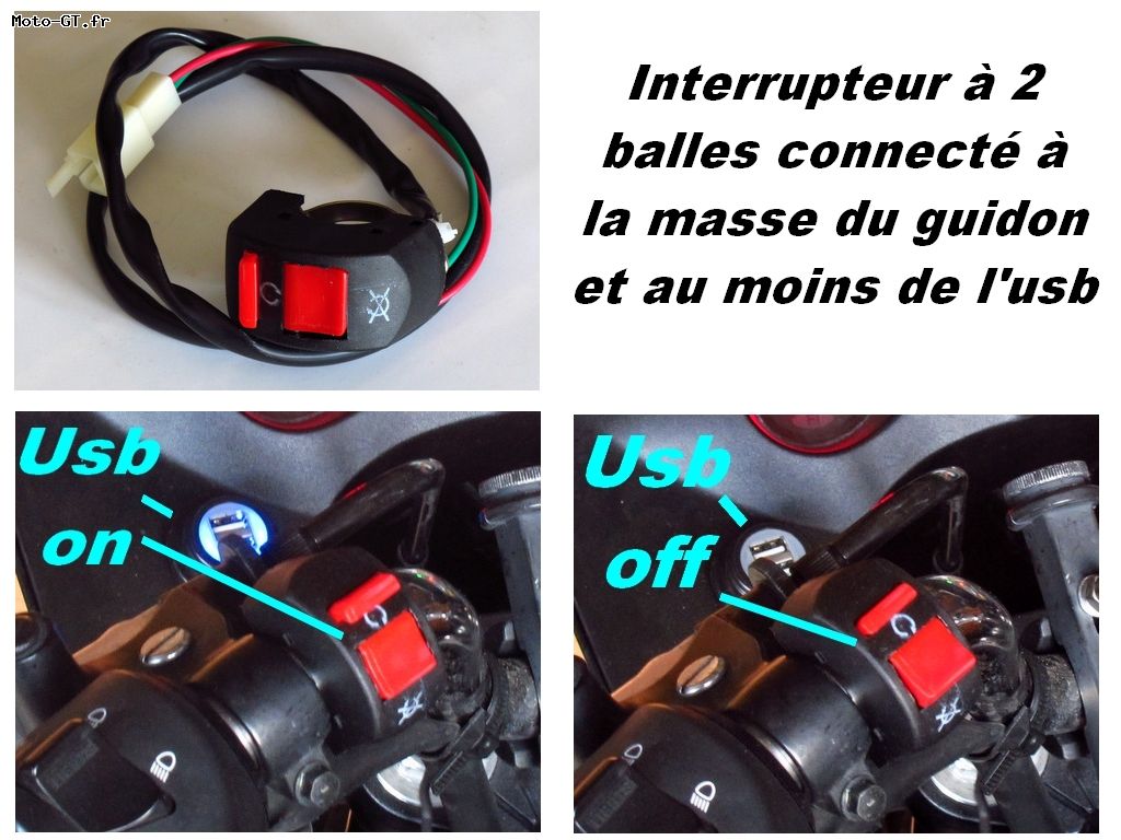

:coucou: Bricolage ... La caméra en mode "car" ou "dashcam" est commandée par un simple interrupteur au guidon qui connecte ou coupe la masse de l'usb.
On peut donc l'allumer ou l'éteindre en roulant, juste en actionnant cet interrupteur.
Tof jointe explicite je pense.
... Vous m'direz "Marco c'est toujours pas avec ça que tu seras primé au concours Lépine", à quoi je réponds que vous ne savez pas tout ! :cool:

Marc, c'est quand je lis des posts comme le tien que je me rends compte à quel point je suis nul. J'ignorais même qu'il y avait un moins à l'USB.
...tain, ça fait mal :rigol:
Re: Quelle caméra choisir et comment la fixer
:coucou: Ben Serge dans n'importe quoi d'électrique il y a au moins deux fils : en courant alternatif (la maison) on dit phase et neutre, en courant continu (la moto, la caisse) on dit plus et moins.
Sur les motos et les voitures, pour économiser du fil on met tous les moins sur la masse (la ferraille) de la moto.
Pour arrêter un appareil électrique, ici l'usb, il suffit de débrancher l'un des deux fils, le moins ou le plus n'importe.
C'est ce que je fais avec cet interrupteur. Il n'a pas besoin d'être étanche puisque c'est le moins (la masse) que je coupe. Au pire (court jus) c'est comme s'il n'existait pas. :-)

J'ai plus de place sur mon guidon :confu:
Mais l'idée est à retenir.

marc: tu as retenu le coup de l'interupteur :clindoeil:....c'est quand même plus pratique.
par contre je ne connais pas la qualité du tien.....mais celui du même style que j'avais monté pour neutraliser mes feux additionnels m'a bien ....bien .....bien cassé les coui.:colere:
il avait tendance a prendre la flotte et du coup ...cour jus ou au mieux défaut de masse ...bref il a fini a la belle pou.
:-D Pour la qualité ... C'est une daube : 2e sur un site chinois.
Au pire s'il prend l'eau et se met en court jus, comme lui et moi sommes à la masse j'en reviens à la config précédente "je n'ai pas d'interrupteur et l'usb étanche et protégée par un fusible sur le + est alimentée en permanence"
Rien de grave donc, je ne filme pas sous la pluie et le virer et rebrancher la masse directe prendrait 2'.
