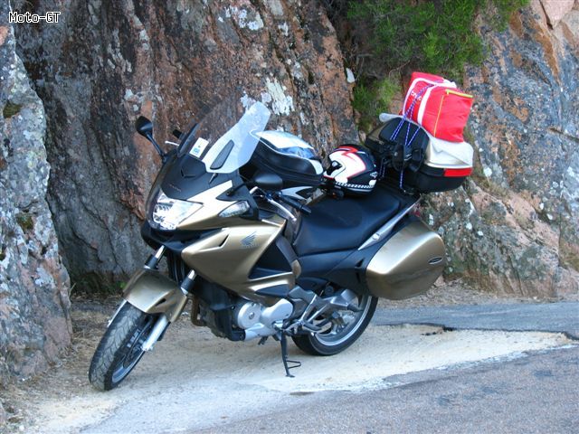

Et moi je viens de découvrir ce soir qu'il y avait des rangements sur une Deauville!
On aurait pu en amener plus que dans le petit sac rouge!
On en apprend tous les jours!
:rire:
