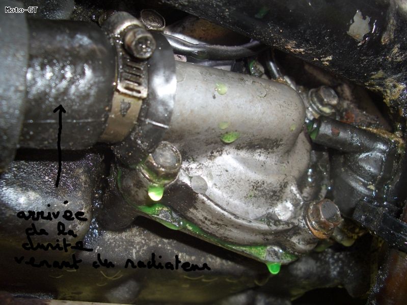

damned ! la fuite ne venait pas du radiateur mais d'un carter en prolongement de ce radiateur
(essai d'envoi de la photo

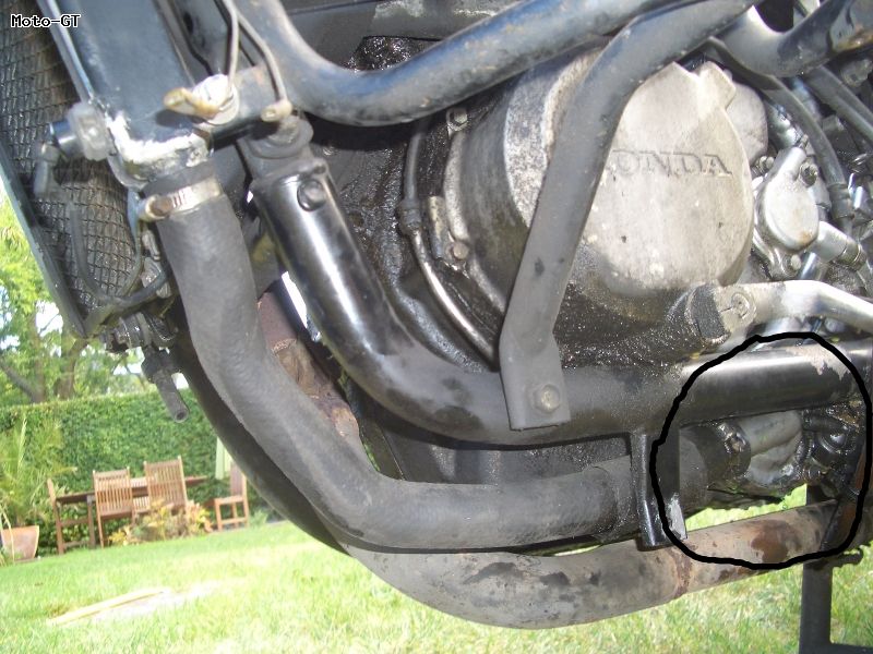

alors voici une vue plus large avec en entouré ce carter.
Il semble que le joint soit foutu, et là cela sort complètement de mes (in)compétences !
Est-ce que quequ'un sait ce que c'est que cette pièce, et si cela vaut le coup d'aller chez Honda (si y'en a pour des centaines d'euros, je m'interroge.....).

Dis-donc, c'est bien graillou tout ça. Es-tu certain qu'il n'y a que le circuit de refroissement qui fuit ?
A ta place, je ferais un nettoyage/dégraissage à fond et je contrôlerais à nouveau dans quelques temps pour en avoir le coeur net.

on me dit par ailleurs que ça pourrait être la pompe à eau qui serait HS et qui aurait entrainé une pression sur le joint, lui même abimé par les produits "mirecle" d'anti fuite radiateur. Qu'en pensez vous?

Peu probable mais possible, ça ne change rien au fond du problème, tu vas bien être obligé de démonter pour le joint, et une réparation ne devrait pas être bien coûteuse...

bonsoir Henri, sauf qu'on me dit aussi que le démontage et le remontege de ces pièces ne peuvent être faites que par des pros. Il faut donc que je trouve un joint
+ la pompe à eau et que j'enmène tout ça à un concessionnaire qui va m'envoyer chier....
