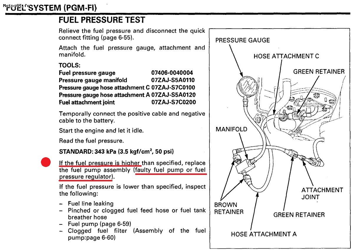

Si la pompe tourne pendant 1 ou 2 secondes, j'ai tendance à croire que le système de reglage de pression ne fonctionne pas et que la pompe passe en surcharge........ce n'est qu'une idee evidemment.

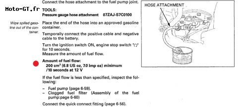

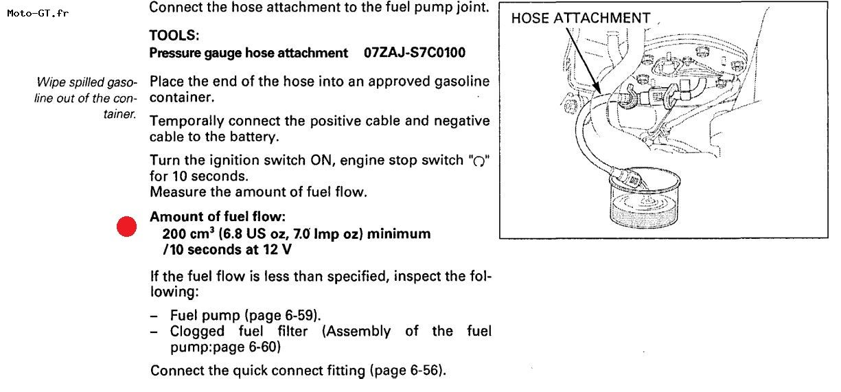

Normalement la pompe devrait fournir une pression de 3,5 kg/cm².
Pour tester le débit en circuit libre, elle devrait donner 200cc ou plus en 10 secondes.

Mesure du débit:

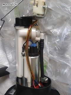

Ok, donc le problème vient entre le connecteur et le réservoir 8-):rigol: :super:
Y a plus qu'à démonter la plaque de la pompe/jauge et tester hors réservoir...:siffl: :oui:

Tu sais que ton problème se trouve "certainement" dans ton réservoir.
A quoi bon mesurer les résistances des différents circuits, puisque de toutes façons tu vas devoir démonter... pour réparer.
Une fois démonté, tu pourras tester la pompe seule, au plus près, sans circuit annexe, sur une batterie.
Et la jauge seule aussi...et remonter ainsi petit Ă  petit jusqu'au connecteur.
