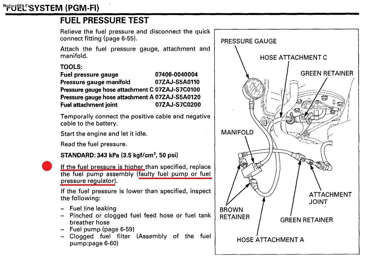

Si la pompe tourne pendant 1 ou 2 secondes, j'ai tendance à croire que le système de reglage de pression ne fonctionne pas et que la pompe passe en surcharge........ce n'est qu'une idee evidemment.
Normalement la pompe devrait fournir une pression de 3,5 kg/cm².

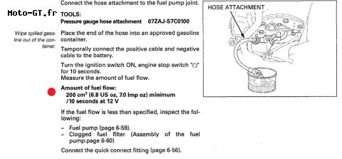

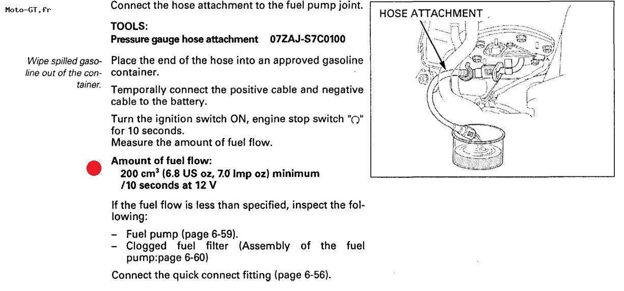

Pour tester le débit en circuit libre, elle devrait donner 200cc ou plus en 10 secondes.

Mesure du débit:

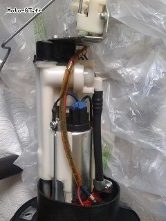

Michel, 64 ans, lemotardboiteux,deauville ntv700 abs 2009 injection 57000km

j ai besoin de connaitre les valeurs , c est pour voir si le probleme ne vient pas de la liaison entre le moteur electrique et le systeme de la jauge a essence qui sont dans la pompe a essence dans le reservoir.
c est pourquoi je veux juste un motard qui prend les valeurs sur le connecteur debranche du moteur de la pompe a essence et me donne les valeurs qu il aura avec un ohmmetre sur sa deauville ntv700.

Tu sais que ton problème se trouve "certainement" dans ton réservoir.
A quoi bon mesurer les résistances des différents circuits, puisque de toutes façons tu vas devoir démonter... pour réparer.
Une fois démonté, tu pourras tester la pompe seule, au plus près, sans circuit annexe, sur une batterie.
Et la jauge seule aussi...et remonter ainsi petit Ă  petit jusqu'au connecteur.
