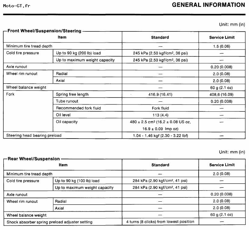

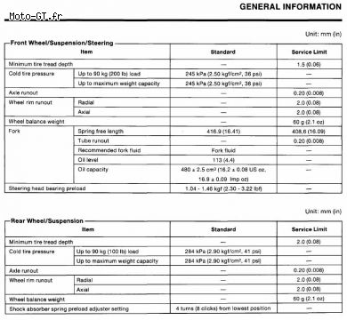

Suivant le constructeur:
En toutes circonstances: 2,5 à l'avant et 2,9 à l' arrière.
