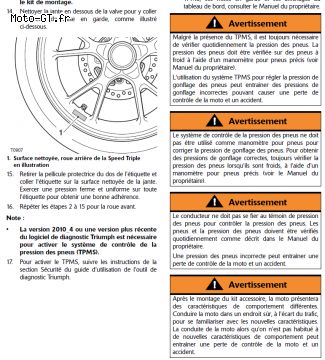

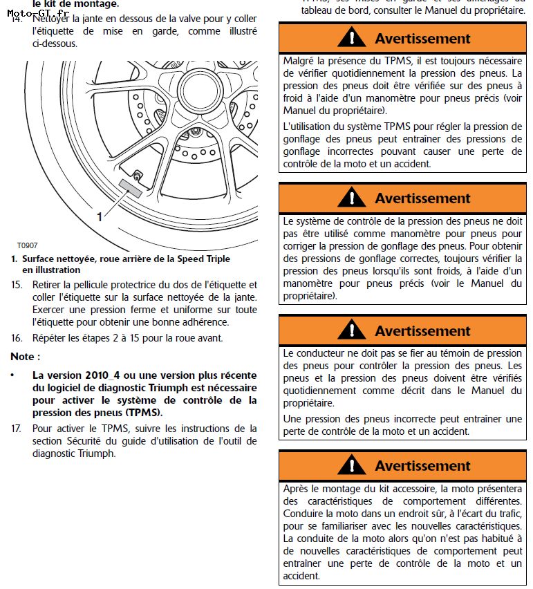

Pourtant je devrais m'inquiéter car ils se mettent en défaut dés que je roule.
Mais un appui sur le "reset"...... et c'est reparti.

Ma Trophy 80000 dans pas longtemps et tout roule je doit changer les disque c'est tout.Je ne poste plus ici et mĂŞme chez les Trophystes France Ă part le tuto pour les capteurs TPMS .prochain Road trip en Croatie je repasserais certainement chez toi. ROAD SAFE et merci Jean Marie Ă bientĂ´t en Belgique...la cloute?
