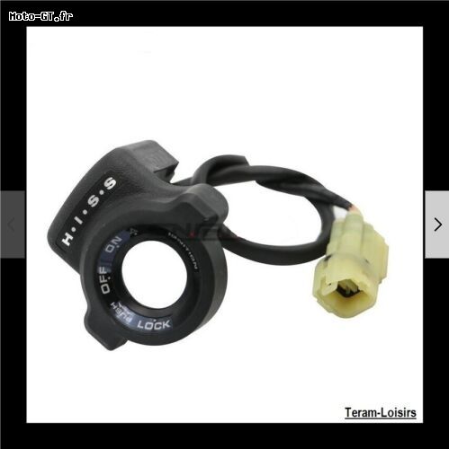

J'ai eu une panne électrique avec exactement les mêmes symptômes que ce que tu décris, et il s'agissait d'une micro coupure aléatoire au niveau de l'antenne du système Hiss : c'est le cercle qui entoure le Neimann.
Le câble qui relie cet anneau a été calculé trop juste et en fonction de la position du guidon il est trop tendu ; ça coupe l'allumage de façon totalement imprévisible.
J'avais trouvé une antenne Hiss d'occase (15e) provenant d'une Honda 900, le câble est un peu plus long et ça a fonctionné parfaitement après remplacement. Tu conserves ta clé, tu changes juste l'élément dont JMLM a posté la photo ; les vis de fixation sont en dessous.

Le HISS sert juste a démarrer (il envoie l'info de bonne clé au CDI)
Après, même débranché, la moto tourne toujours.
