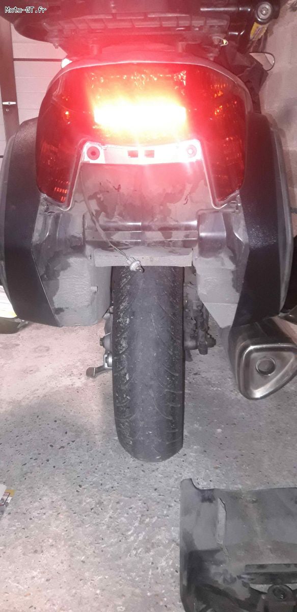

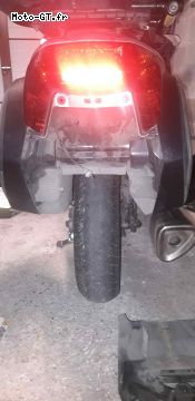

J'ai enfin pu changer mon ampoule AR d'éclairage de la plaque d'immatriculation sur ma Deauville 700. Vraiment pas facile car il faut démonter la bavette AR.
Timing : démontage bavette AR : 30mn, changement d'ampoule 30s, remontage bavette AR : 1h.
