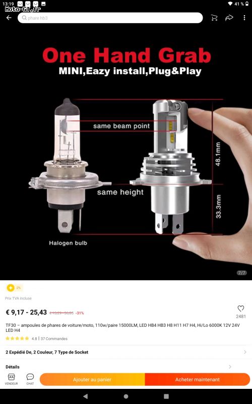

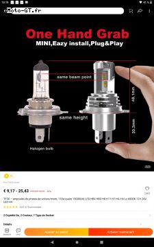

Pour les ampoules led h4 achetées 17€ port compris sur Ali express.testees sur mes autos et toutes mes motos
Le top .attention en les achetant veuillez notre qu'elle font 55,60 watts chacune. Sinon elles se montent en place des h4 actuelles sans modifications le ventilo tourne en permanence pour refroidir l'ampoule .jlouis

Il faut prendre des ampoules led quelque soit le type d'ampoule mais le moteur ou le ventilo devant la fixation de l'ampoule jamais derrière sinon problème pour fermer le capot.Des que l'on mets code ou phare le ventilo fonctionne.
J'ai installé ces ampoules H4 led sur mes 2 autos : 106 ,1.5l d et R21 tubo diesel et Une Honda 125 xlr et Honda 650 ntv revere toutes fonctionnent sans aucun problème.
Par contre sur une 500xt monte en 12volts l'ampoule a grillee vu que intensité augmente en accélérant.
