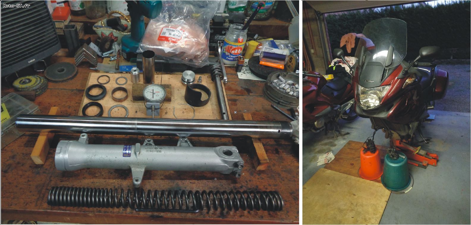

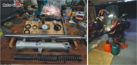

Ben voila..... un amortisseur de fourche démonté........
Changement des bagues de guidage - une des quatre pouvait certainement l' apprécier. :-)
Tout est réassemblé, demain le remontage.
Mais honêtement, ce n'est quand-même pas une vue sans pattes de devant...... :non2: :confu:
Nono84
Inscription : 05 oct. 2019, 22:00
Re: Chtite révision d'hiver ...
Message par Nono84 »
Tu as contrôlé la longueur des ressorts ?
Arnaud - Deauville 650 1998, 70 ans, La situation est désespérée mais pas grave !
