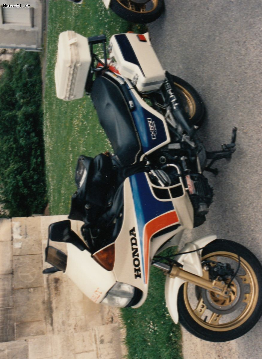

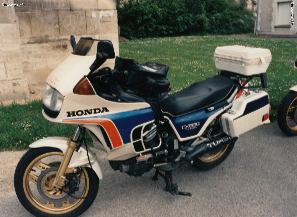

Le premier système installé sur une moto Honda était sur la CX 500 Turbo, lire ici.
La 500T était hyper dangereuse à conduire. Pour ma part, j'ai gardé une CX650T jusqu'en 1999 pendant 40000 km, (elle avait été bien assagie par rapport à la CX500T).
Esthétiquement, la CX650T a les flancs bleus, la CX500T a les flancs gris.
Edit: si un modérateur plus doué que moi se sentait capable de remettre ma photo à l'horizontale, je lui en serais grandement reconnaissant :super: .
