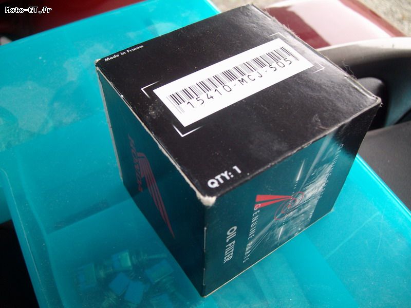

Message par Simba »
Sur Bike-parts-fr: https://www.bike-parts.fr/honda-mot.../E__1300/1/6776
Reférence: 15410-MCJ-505
Diam butée: 69mm
Diam corps: 66mm
Long: 65mm
