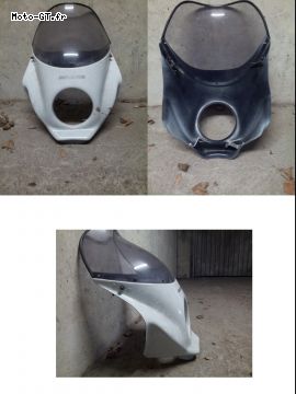

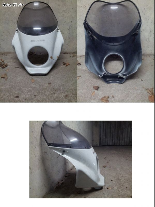

Bonjour Ă  tous,
J'ai récupéré lors de l'achat de ma NTV une bulle au coloris de la machine.
Je souhaiterai la poser sur ma machine, mais visiblement il me manque des pièces (ou j'ai 10 pouces et 2 mains gauches :-D)
Y-a-t'il un(e) expert(e) sur cette bulle qui me permettrait de comprendre son montage et de bricoler une fixation le cas échéant
Reverement votre
Fab-rice

Une photo ??
Non, j'ai répondu trop vite...les photos sont apparues qq secondes après...
J'avais ce carénage dans les années 80 sur mon CB 400T.
Il etait fixé en haut sur les taraudages de fixation des rétros et en bas sur le té inf au niveau des clignotants, de mémoire...
C'étaient des pattes en tôle pliée avec 2 trous. (Méplat de 30x5 environ...)

En regardant plus attentivement tes photos, il semble que les pattes de fixations basses se montent sur les vis de l'optique sur le cuvelage.

Effectivement, mais il ne peut pas y avoir que deux fixations car la bulle est trop lourde pour tenir.
Par ailleurs à l'intérieur de la bulle (en haut à droite) il y a une tige méttalique dont je ne vois absolument pas l'usage.
J'ai cru comprendre que les bulles de ce type se montaient sur 4 points de fixation :
- en bas sur le cuvelage de phare
- au dessus sur les rétroviseurs.
Si quelqu'un a des photos du montage, des extraits de manuel de montage, je suis preneur.

C'est ce que je disais...il faut 2 équerres en méplat acier pour les fixations hautes.
