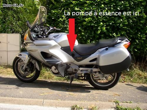

:super:Merci de ton retour, si tu peux nous faire une photo de l’endroit, pas trop détailler sous le carénage pour permettre aux autres de faire attention à ce problème.
Re: Probléme demarrage avec contact
Salut:coucou: Jmlamoto , tu veut que remette une photo plus précise que celle que j'ai déjà poster . Pas de problème.
Alain, 65 ans, NT700V beige 2006 148490kms pneus bygomme
Salut Alain, non c'est pour les possesseurs de 700 Deauville, je pense que si tu faisais une photo de la moto avec carénage en montrant l'endroit de ton problème, ça pourrait profiter aux autres.
