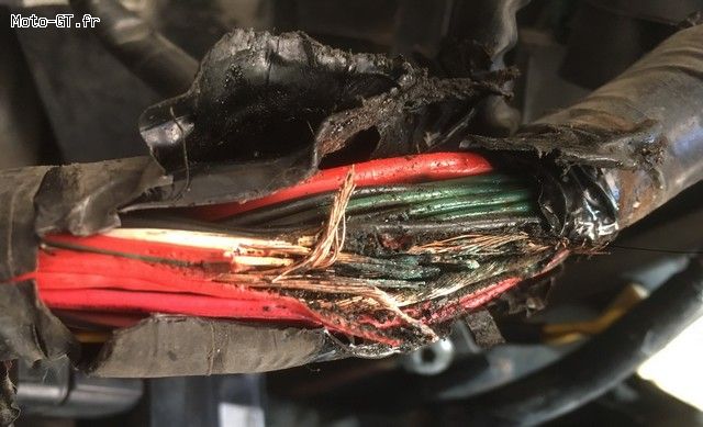

Alain60 a écrit :Je voulais mettre une photo pour te faire voir les dégâts, mais je n'y suis pas arrivé

j'ai peut être trop réduit

8-) IM...PRE ...SSIO...NNANT...8-)
Tu as de la chance de ne pas avoir mis le feu à ta moto.:pleur:
PS: Du coup, tu vas échanger le faisceau complet, ouais, c'est plus facile, plus propre et ça ne laisse pas de traces ...:oui:

Le jour ou ça met arriver j'ai eus de la chance je venais d'arriver au travail ,mais quand j'ai couper le contact et que tout est rester allumer j'ai commencer à paniquer car c'est là, ou j'ai vu de la fumer et que le fusible a griller . La partie que l'on voit elle est coller du coter châssis, c'est pour ça que je ne l'ai pas vue .Quand Philippe ma demander si j'avais contrôler les câbles je lui et répondu oui .C'est pour dire que l'on ne contrôle pas assez:siffl:.

A quel endroit précis, se trouve cette partie endommagée ?
Je n'ai peut être pas tout suivi, mais avant de remplacer le faisceau, il convient de trouver la cause du mal sinon, c'est rebelote à coup sûr.
Est ce dû au frottement contre le cadre qui a dénudé les fils, et qui a provoqué un court circuit, ou bien est-ce le court circuit seul qui a ravagé le faisceau ? Sur la photo, ce n'est pas forcément explicite.
Avant de remplacer le faisceau, je ferai des pontages provisoires, quitte à le faire avec des dominos et du fil de même couleur, et je regarderai ce qui se passe.

Salut Tilt's c'est bien ce dû au frottement contre le cadre qui a dénudé un des fils, et qui a provoqué un court circuit est sais l'humidité qui à fait le reste avec l'age et les kilomètres de ma mémère.

Tilt's excuse moi j'ai mange une de tes question ,les câbles ont cramés juste un peu avant le niveau du câble de remonter au relais de démarrage

N'y avait-il pas un rilsan de ce côté là? Sur ma PC 800 c'est un Rilsan qui en frottant avait usé les fils de la jauge à essence et qui avait provoqué qqc de similaire. Le Rilsan c'est bien mais large et sans jeu. Sinon chatterton.
