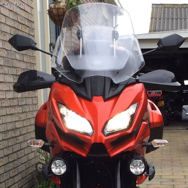

en fouinant sur le net , en autre sur le forum kawa , je suis tombé sur cette discutions concernant le double optiques de la Versys .
alors il s'agit d'un module que l'on ajoute au deuxième phare qui est d'origine dédié au plein phare.
http://www.doubletronics.com/fr/
Se module réduit a 40% (de mémoire) la puissance d'éclairage de la deuxième ampoule pour avoir une puissance d'éclairage a peut près équivalente au code.
A savoir que le deuxième optique a son propre faisceau (= plein phare) , donc ça ne donnera pas la capacité l'éclairage d'un deuxième code.....
pour ma part , je trouve ça plus esthétique qu'efficace .....pour ce qui est d'être vu, j'allume les feux additionnels .

:-/ Moué comme toi je suis sceptique sur l'intérêt réel de la transformation et me demande si c'est bien légal, la hauteur du faisceau de l'optique dédiée plein phare étant différente.
Même réduite de 40% elle risque d'éblouir les véhicules croisés.
La Cébéhef aussi a deux optiques, l'une dédiée aux feu de croisement et l'autre à celui de route. Objectivement ça n'éclaire pas terrible mais j'évite au max de rouler de nuit.

Je trouve particulièrement disgracieux l'éclairage borgne de certaines motos
La solution proposée par doubletronics est intéressante, cependant je ne suis pas certain du rendu final.
N'y a-t-il donc pas d'accessoiriste qui propose un bloc phare symétrique adaptable ?
