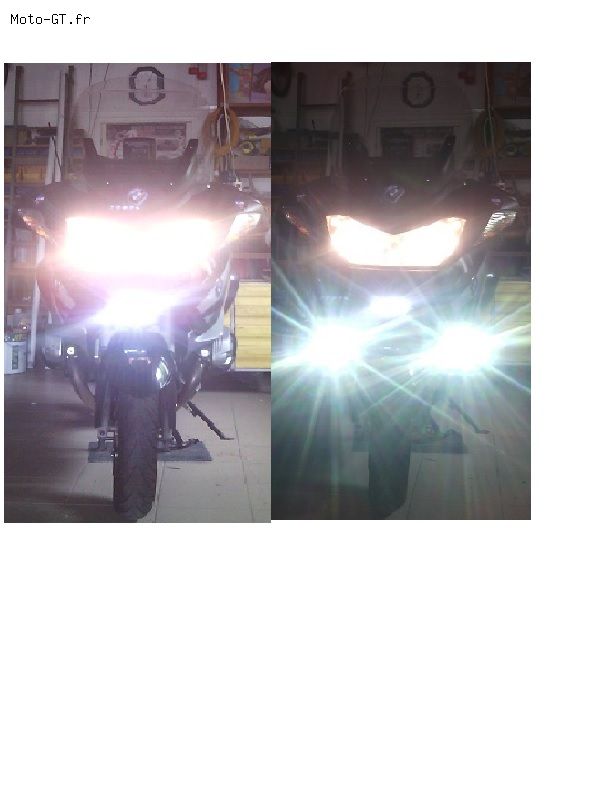

bonsoir KiKi sur mon versys GT phares additionnels / monte Kawasaki.
ben de jour çà me semblait gadget mais de nuit (testé ce week / 1h de nuit) c est le jour et la nuit !!!!!!!!
faisceau éclairant large et blanc ET pas d'éblouissement des véhicules en face
vraiment top ! :oui:

je n'ai pas une grande expérience dans ce domaine et je roule peu de nuit !
mais dimanche soir, je me suis senti Ă  l'aise Ă  rouler ...
le seul hic c est le commodo pas facile d accès mais comme je n ai eu aucun plein phare en face, j ai roulé avec les additionnels allumés en permanence
essaie de trouver un versys GT pour voir !!!!

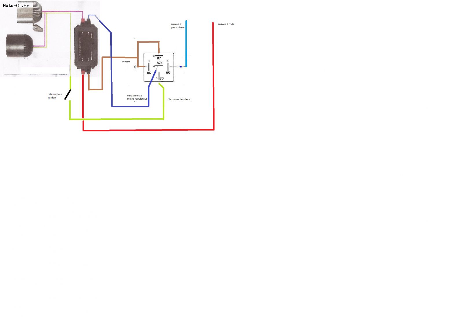

pour ceux qui n'avaient pas vu mon montage a l'époque , j'avais fais une installation de feux leds avec un dimer (régulateur) de puissance....ça me permettait de rouler avec les feux allumé en continue sans gêner....avec la télécommande j'avais baisser de env 50% la luminosité en code et les feux passaient automatiquement a 100% en plein phare .
ET tout ça pour beaucoup moins cher que les feux vendu en accessoires moto :clindoeil:
ç'est un poil plus compliqué a câblé mais tout a fait a la porté du bricoleur :-)
schéma:
