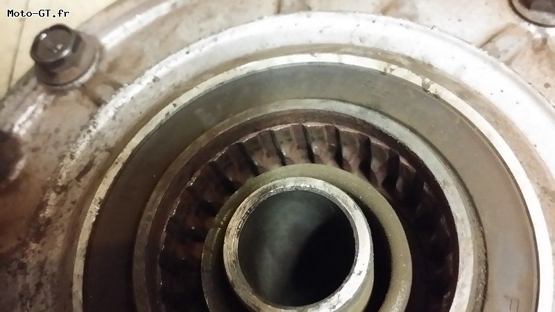

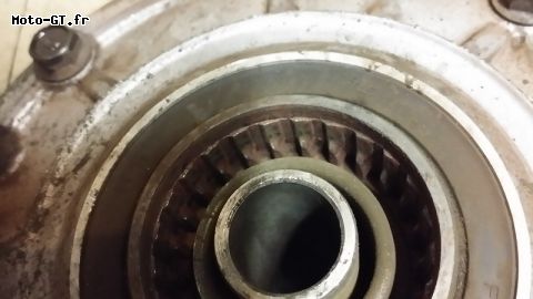

une autre, le pont

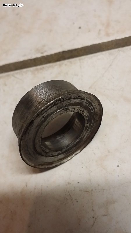

l'entretoise entre moyeu et roulement de roue.
Toutes ces pièces sont totalement HS !

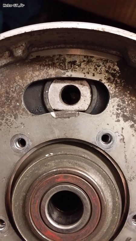

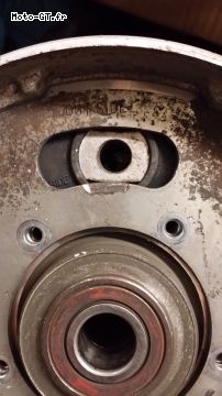

même la platine de retenue des dumper est marquée, sur la photo, l'ensemble est remonté manque les vis en acier inox commandées.
je fais l'entretien régulier et je n'ai pas vu de recommandation de démontage de roue pour effectuer des contrôles et graissages.
Le prochain pneu que je fais changer, soit je dépose la roue moi même et la porte pour remplacement du pneu ou je fais faire chez un petit concessionnaire honda que je connais même si c'est plus cher.
Pour info les deux derniers pneus c'était du allopneu monté dans dans un garage, pas honda
J'espère tenir encore 50000 le temps de voir quelle moto va remplacer la deauville et panam.

Alors pour info : attention au remontage de la roue arrière ! l'entretoise qui est dans le bras oscillant à droite coté pot doit etre bien plaquée à droite car si elle est décalée sur la droite la roue ne sera pas bien mise au fond du couple conique...
J'ai eu le même souci à cause de ça... donc même réparation finale.
Depuis que je fais mes roues moi même, plus aucun souci ni usure prématurée
P.S : ça m'a couté la jante arrière aussi, et vu ta photo je pense qu'elle a pris aussi : normalement autour du roulement c'est tout au même niveau... donc elle doit être morte :(

La777 a écrit :même la platine de retenue des dumper est marquée, ...
Salut,
Perso, j'ai tout remonté copieusement graissé, la platine, le moyeu et les dumpers.
