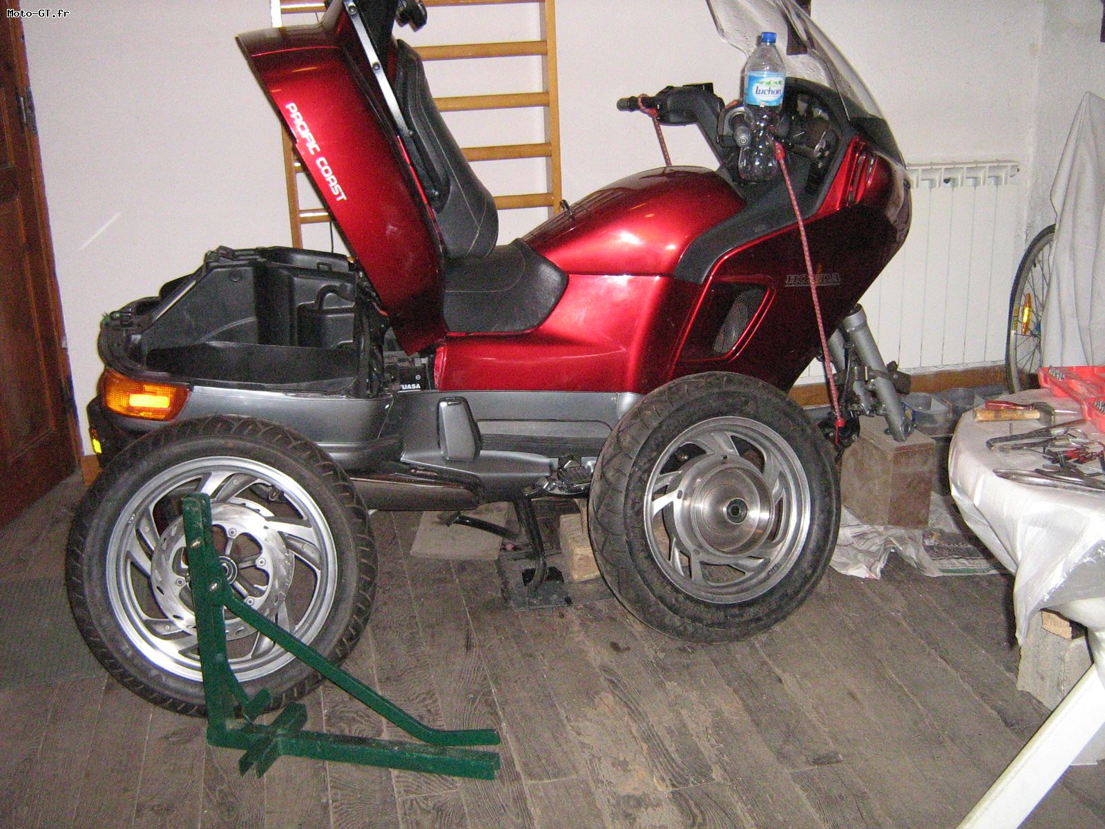

Voila j'ai une pc 800 tournante sur laquelle j'ai des travaux de carénage à faire mais pas de problème.
Une autre pc 800 en très très piteux état ....... entre autres moteur (je pense mais je ne sais pas ?) + carbu ....et plein d'autre trucs.
Et j'ai un moteur complet aussi .
j'aimerai remettre en état le maximum de chose afin d’éviter des dépenses.
Le carburateur dont je parle et plus que sale avec plein de particules et même de la rouille au niveau des vis des clapets... je pense donc qu'il faut démonter le maximum ?
