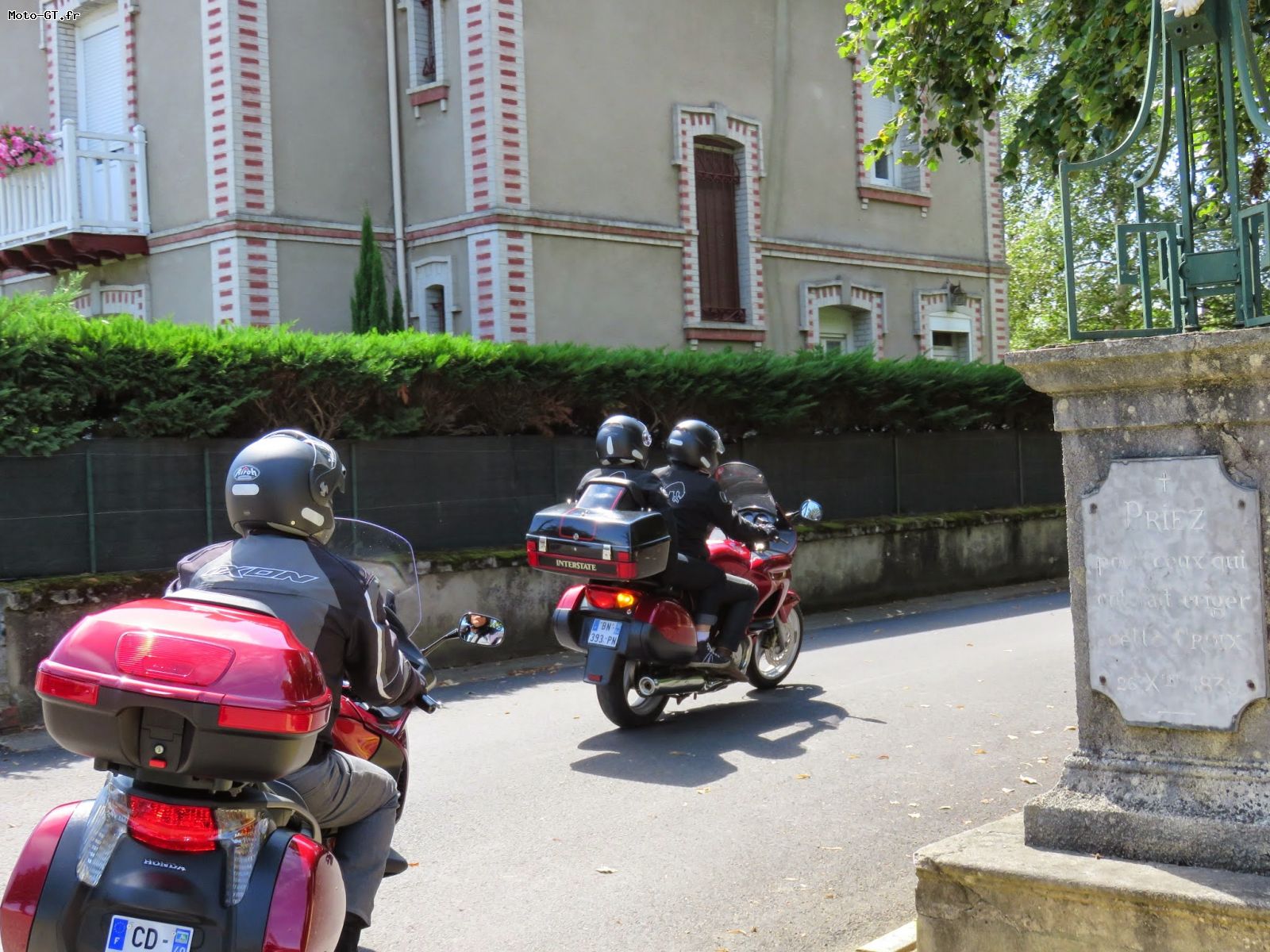

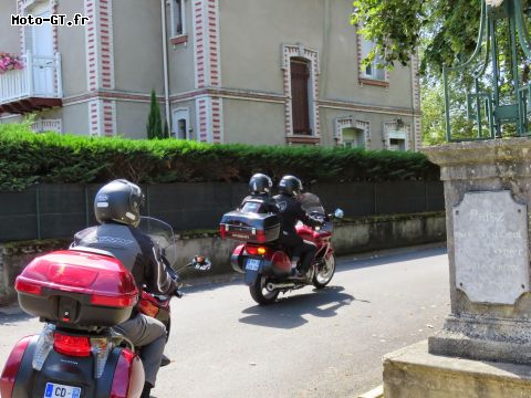

Sur ma Dov 650 j'avais monté un Top case de Gold 1200 sur un support de top case classique. J'avais branché la lumière arrière et le frein et ajouté des clignos.
J'avais fait faire une plaque métallique, que j'avais mise à l'intérieur du top case (pour renforcer le fond du top) percée aux entraxes du support, percé le top case et boulonné depuis l'intérieur du top case.
Le seul inconvénient était que le top cas était fixe, comme sur toutes les Golds.

Je n'avais rien remarqué de particulier par rapport au GIVI d'origine. Dans tous les cas, beaucoup moins de turbulences arrières que sur la Gold.
En revanche il contenait davantage et ma compagne appuyait son dos plus confortablement.

j'essaye de te mettre une photo, c'est pas gagné.
Momo40
Re: adaptation topcase gl 1100 a 1500
Message par Momo40 »
Et Sergio, c'est moi qui essaie de te rattraper ! :-D
Sympa, j'en avais pas encore vu de dos :coucou:
Guy974
Inscription : 08 avr. 2016, 22:00
Message par Guy974 »
Ca a de la gueule, avec en plus interstate ça fait mini gold. Dés que j'en ai l'occasion je crois que je vais partir pour la modif.En tout cas ok pour la photo
