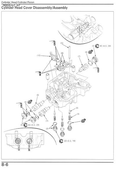

Voici un lien RUSSE pour étancher les bouchons d'arbres à cames sans dépose de la culasse :
Pièces N°5 & N° 6
http://vk.com/topic-47207256_29439165
