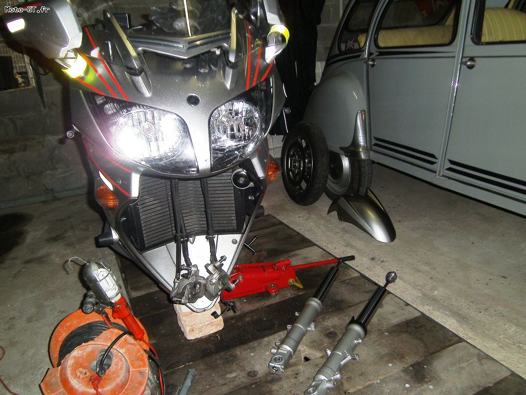

Pappito a écrit : ca te prendras 1h30 en prenant le temps.
J'ai pris mon temps et j'ai mis une semaine pour changer les joints "spi". :roi: Halte aux cadences infernales. :goutte:
Papaours
Re: vidange de fourche
Message par Papaours »
Pas mal Roland ! Pendant que tu y étais, tu n'as pas fait des trous en bas des bras de fourche pour vidanger ensuite sans démonter ?
J'ai vu cela chez certains, une perçeuse à colonne avec un petit forêt, un coup de taraud, et une vis de purge et voilà...
J'avoue que c'est pratique, j'ai cela sur la mienne et c'est d'un confort !!!
