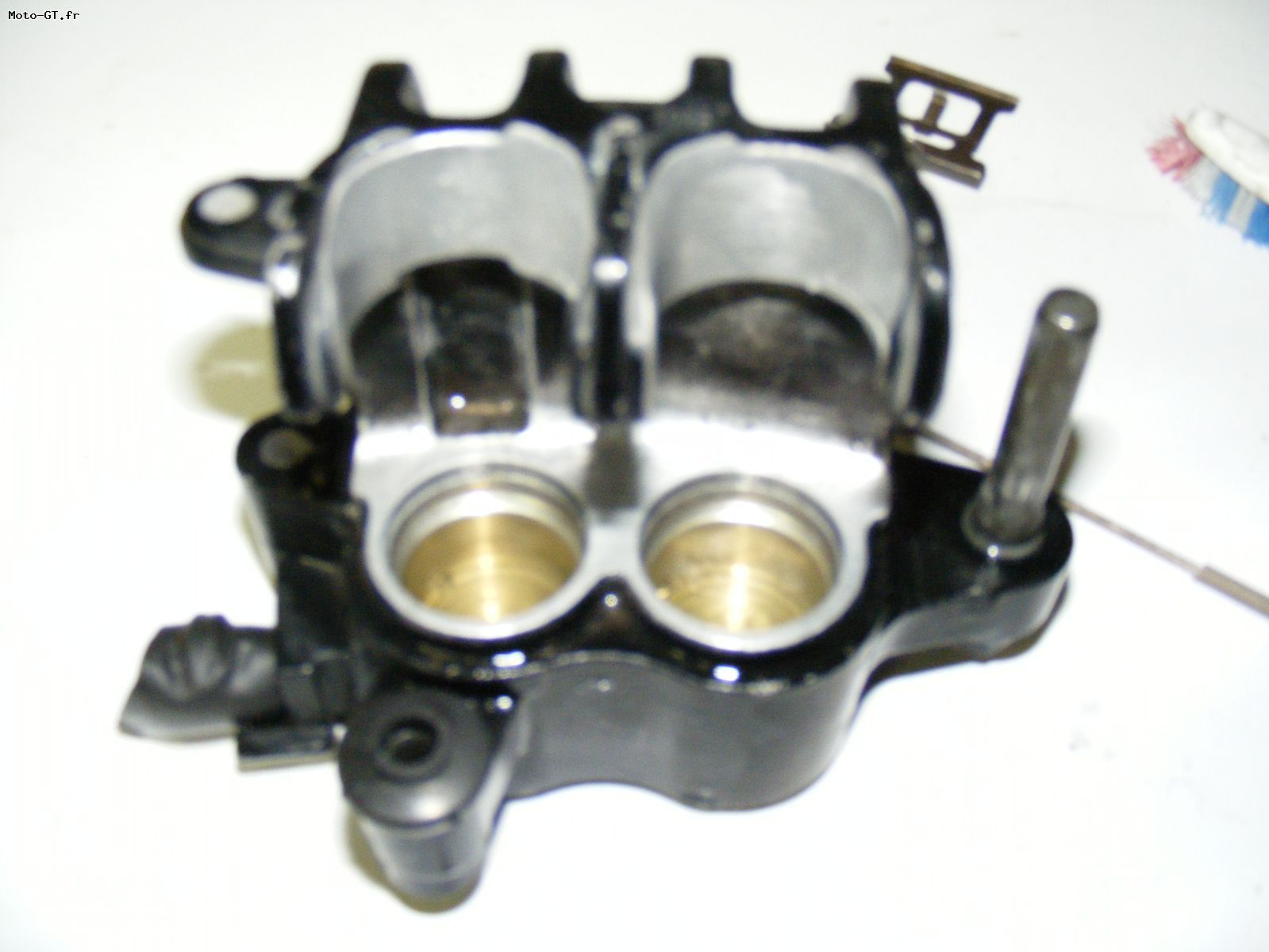

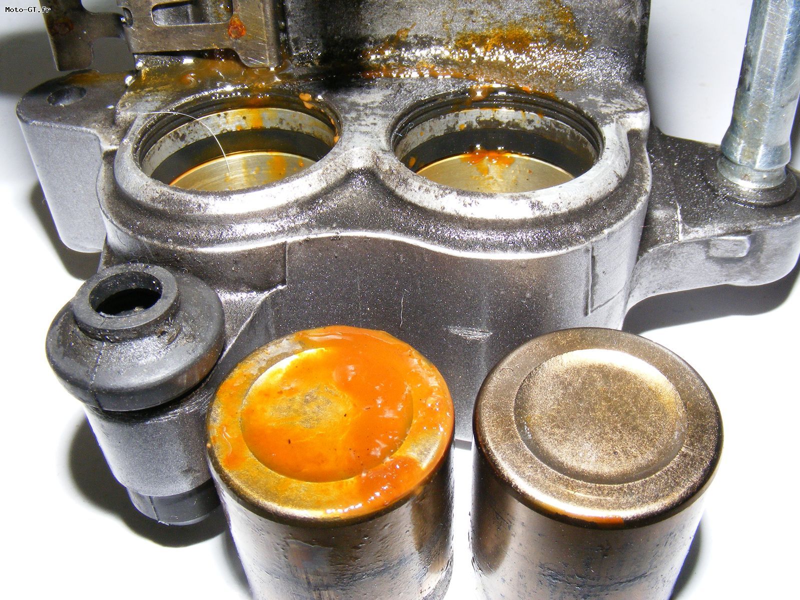

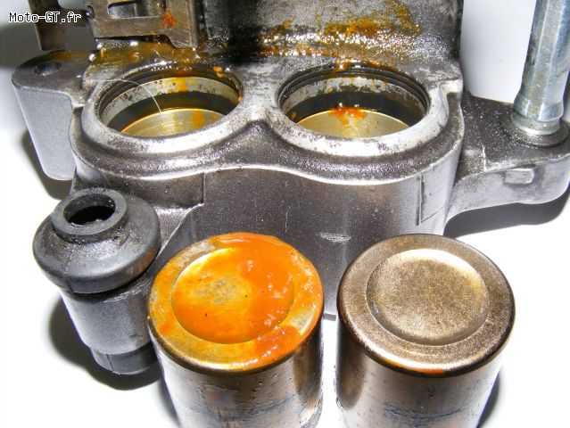

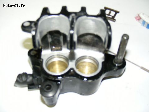

photos de ce que j'ai constaté en démontant AVANT et APRES
Windbike
Re: démontage étrier avant pour changement de joints des pistons PAN 1100 ST
Message par Windbike »
APRES

l'etrier avant le nettoyage!!!
C'est de la confiture d'abricot?:rigol:
On voit bien la corrosion sur les pistons c'est même bizarre que tu na pas eu de fuite:-/.
