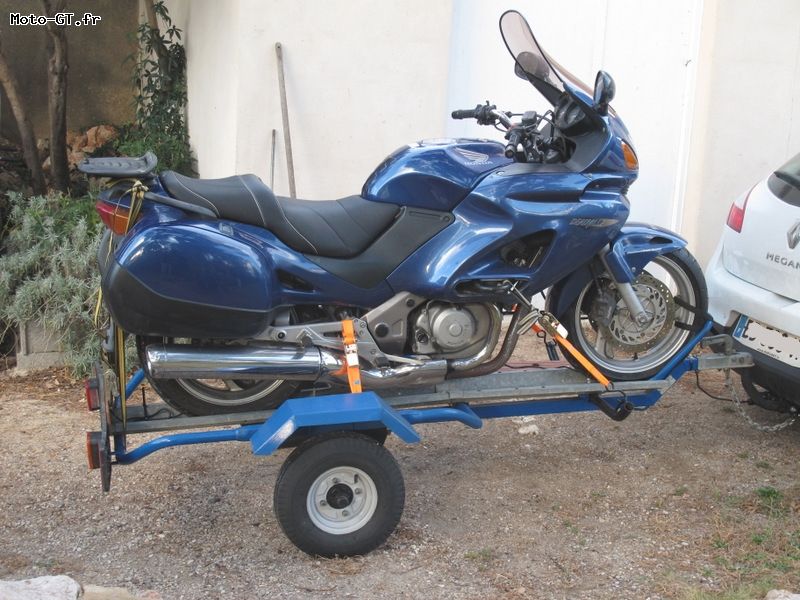

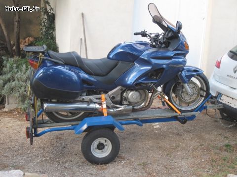

:-) Les sangles à cliquets ordinaires vendues pas cher en gsb conviennent fort bien, d'autant qu'il est très facile d'immobiliser la Dov' en utilisant les arceaux pare-chutes après en avoir retiré les "bananes" en plastique.
Tof de mon ex, sanglée sur la remorque Erdé :
Re: Porte moto Deauville 700 et poids maximal
3 rails
un plancher solide, antidérapant et bien dégagé.
Jamais eu d'ennui !

Schreko13, je vois que tu ne comprimes pas l'arrière de la dov. ça ne bouge pas d'un poil du coup ?
Alex, 43 ans, Deauville 700 année 2014
Messages : 113
Les RIDOIRS de taille sont lĂ  :clindoeil:
Il est bon de sangler l'arrière aussi ou simplement la roue en cas de choc frontal.
