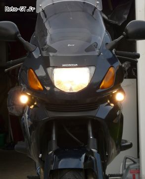

J'ai bricolé des feux additionnels à leds sur ce principe :
http://vincentrobic.me/2014/02/04/f...nnels-moto-led/
Coût de revient : 40€
J'ai mis un contact 3 positions pour avoir tout les configurations !
- Sans feux Ad comme Ă  l'origine
- Feux Ad seul
- Feux Ad + feux de croisement
- Feux Ad couplés avec le feu de route qui s'éteint en passage en feux de croisement !
Lampe utilisé :
- A leds 3W = 20w
- Angle 24°
- 450 cd
- 12 V
Possibilité de changer pour des plus puissantes pour éclairage fort de nuit !
Les combinaisons sont multiples , pour un coût réduit !

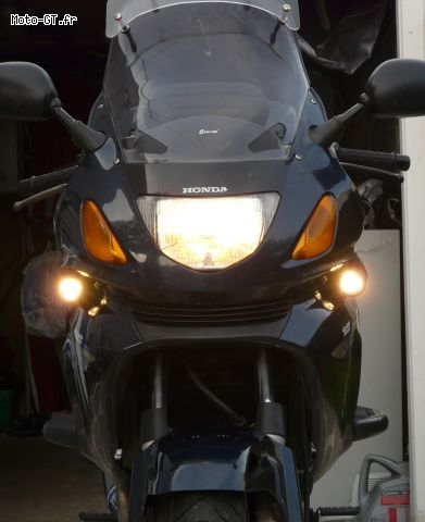

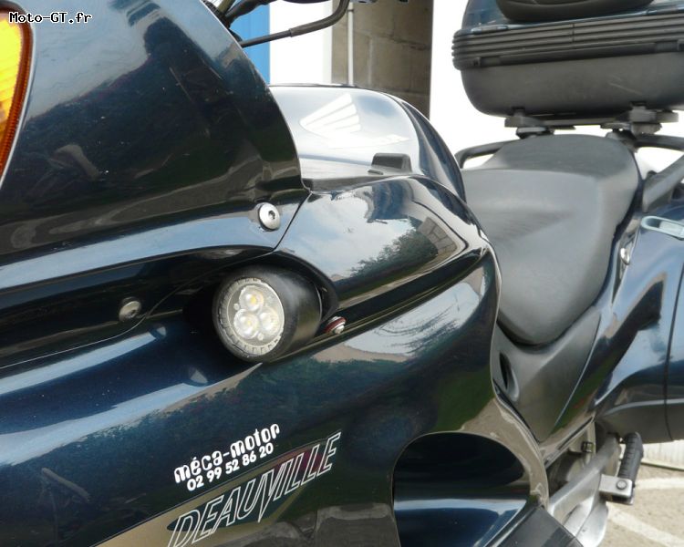

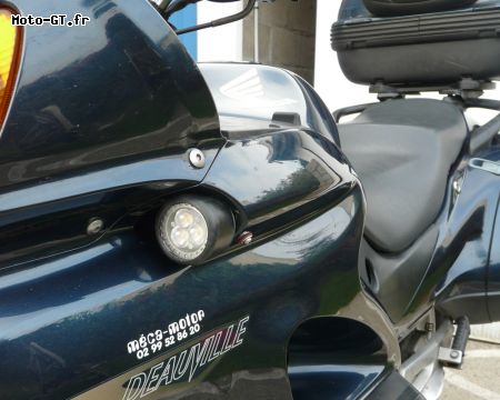

Le montage !
Et ça donne un aspect plus moderne à la bête !!
A vous de jouer !

C'est tres bien, MAIS tu as bouché les entrées d'air du motor!!! Marche t il aussi bien, ainsi????
pour moi, tu vas manquer de puissance et tu risques de détériorer le moteur. MMontre cela à un gars de chez Honda.
Mais c'est tres bien pour la sécurité.
:coucou: :coucou:
Jeanpi22
Inscription : 24 déc. 2012, 21:00
Re: Pour rester vivant , restons visible !
Message par Jeanpi22 »
Ça n'aere rien c'est déjà bien bouché avec les vides poches juste derrière qui bloque le flux d'air !
Ou alors y'a un mystère ...
Ps : et ce ne sont pas les entrées d'air carbu ! Pour info !

niveau étanchéité , le verre d'origine suffit a lui seul ??
Jeanpi22
Non il y a un optique en plexi collé pas l'intérieur qui isoler l'ampoule des intempéries ! ( je l'ai usiné à la meuleuse )
