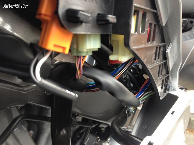

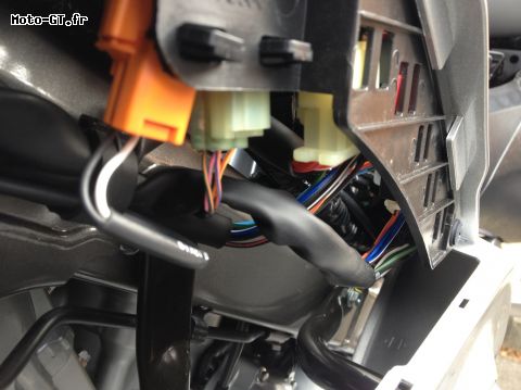

Je recherche un fil + après contact ou je peux me repiquer pour y brancher mon support GPS.
J'ai mis quelques photos de l'installation mais j'ai peur de faire une bêtise :)

Ce n'est pas la qu'il faut branché.
Sous la boite à gants de gauche , il y une prise carré. (tu peux acheté le câble avec plusieurs sorties chez ton concessionnaire)
Le fil noir/jaune est le + coupé depuis la clef de contact, le vert la masse.
Je viens de le faire cette semaine, mais moi j'ai mis un petit relais( sur les fils que je viens de mentionnés et branché sur la batterie car j'ai les poignées chauffantes et je ne voulais pas surcharger l’alternateur.
Bon montage.
