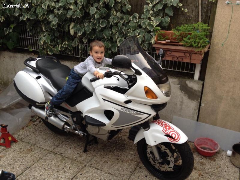

Superbe boulot:super: merci de prendre du temps pour nous montrer les transformations que tu Ă  faite et feras. En tout cas tu n'auras pas perdu ton temps sur la Dov elle est magnifique! 8-):surpris3: :super:
Jean-marie50 a écrit :Waow,,félicitations! Maintenant tu auras le plaisir de rouler sur et avec une moto perso qui ne ressemblera à aucune autre!
c'est vrai qu'elle ne ressemblera pas aux autres. j'espère que nous aurons l'occasion de la voir lors d'une balade.:super:

Cuistax a écrit :Qu'as-tu mis comme échappement ?
c'est un viper il vient d'Angleterre

Il va falloir que je fasse attention on va me la voler mdrrr
Dominique, 51 ans, 650 deauville
Scrambler68
Re: restauration de ma deauv
Message par Scrambler68 »
8-)8-)8-)8-)8-)ca se vole une deauville?8-)8-)8-)8-)8-)8-)8-)
Domino7494
Inscription : 20 oct. 2009, 22:00
Message par Domino7494 »
Oui mon fils mdrrrr

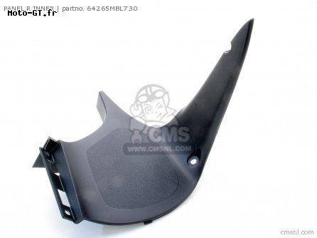

et sa aussi c'est a changer pour 37€ la pieces moin chère que chez honda
