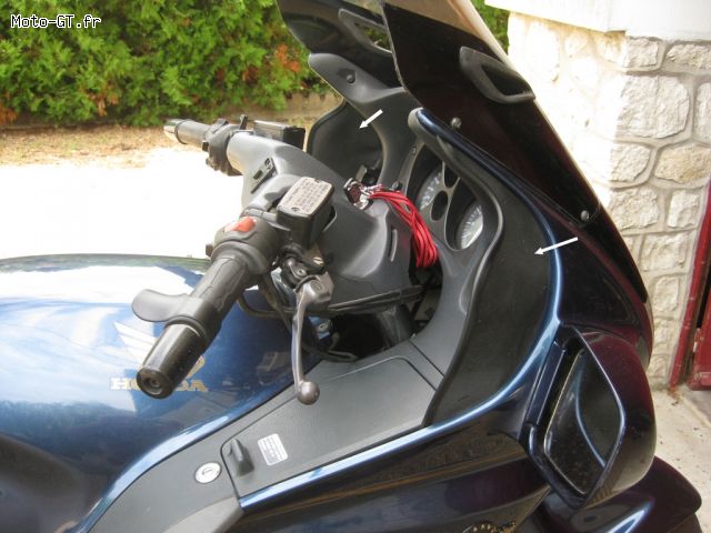

L'envie me trottait dans la tête depuis un moment : réaliser des déflecteurs, cache-mains ou protège-mains pour ma Pan 1100. C'est chose faite avec deux plaques de caoutchouc 20x30 épaisseur 2mm (pour semelles de chaussures) achetées chez Bricomarché à 8 euros pièce + un jeu de deux baguettes souples pour protéger les portières de voiture à 4 euros le jeu.
J'ai rentré un peu en force dans les interstices du carénage les plaques de caoutchouc (attention à l'usage du tournevis plat pouvant sérieusement endommager le carénage).
Une fois les déflecteurs installés, j'ai pensé au départ qu'ils ne seraient qu'un petit plus esthétique (à mes yeux...) mais vues les ondées de ces jours-ci, j'ai pu apprécier la protection contre les projections d'eau.
Je mettrai en ligne les gabarits si certains sont intéressés.

C'est vrai que sur la photo, c'est esthétique. Pas de gêne quand on braque à fond?

Pour répondre à la question de Tv65 : je les avais faits plus enveloppants à l'origine mais j'ai dû adapter car effectivement, lors des manoeuvres sur place, ça coinçait, d'où l'explication des encoches découpées pour les poignées.
