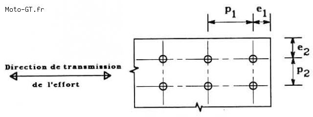

INTER-TROU en mécanique ça s'appelle ENTRE-AXES
sur le schéma P1 et P2 sont des cotes entre-axes. il existe aussi des forets à centrer mais la mèche à bois est une excellente idée:out:
