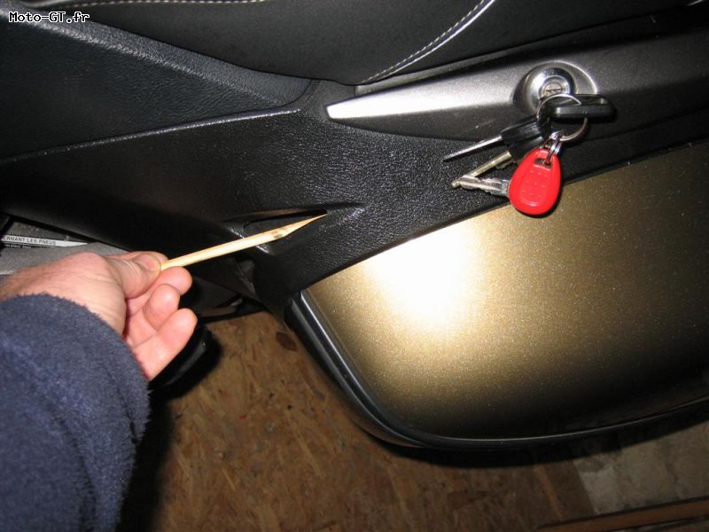

Jpm113
Inscription : 14 oct. 2010, 22:00
Re: fermeture des valises impossible
Message par Jpm113 »
, pour ceux qui ont de temps en temps des difficultés pour ouvrir la valise gauche.
picasaweb.google.com
Jonathan, 75 ans,
Messages : 129
Merci Jonathan pour la manip ! Je vais tâcher de la garder en mémoire au cas où ! Je n'avais pas pensé qu'on avait accés au système par cette ouverture là ! Bien vu,Jo!
