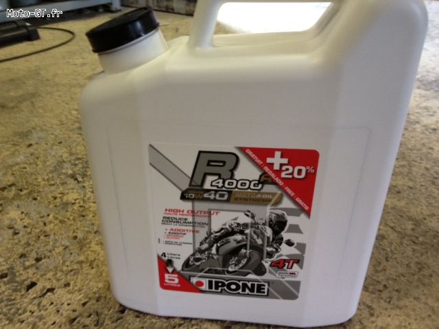

Comme je suis transformé en mécano ce weekend, j'en ai profité pour faire une petite vidange.
La concession Honda du coin m'a vendu de l'huile Ipone 10W40.
Je lui ai posé la question à savoir s'il ne fallait pas plus tôt de la 10W30 et la réponse :
C'est quasi pareil ...
Huile en Promo ( Heureusement !) 5 L --> 55 Euros .
Et un filtre Honda 12,70 Euros.
Francis, 58 ans, Yes we CAN.... - 700 dov 05/07 9000 km

Francis80 a écrit :Comme je suis transformé en mécano ce weekend, j'en ai profité pour faire une petite vidange. La concession Honda du coin m'a vendu de l'huile Ipone 10W40. Je lui ai posé la question à savoir s'il ne fallait pas plus tôt de la 10W30 et la réponse : C'est quasi pareil ... Huile en Promo (...
55 euros ??!!!! 8-) Chez Leclerc, la semi synthése 10 - 40 est aux environ de 16 euros les 5 litres et convient trés bien. Quand au filtre, environ 8 euros chez Dafy par exemple, ce qui nous fait 24 euros pour la vidange chez moi, et 67.70 chez toi pour le même résultat. Ne crois tu pas qu'il y a un problème quelque part ?

pierre_02 a écrit : 55 euros ??!!!! Chez Leclerc, la semi synthése 10 - 40 est aux environ de 16 euros les 5 litres et convient trés bien. Quand au filtre, environ 8 euros chez Dafy par exemple, ce qui nous fait 24 euros pour la vidange chez moi, et 67.70 chez toi pour le même résultat. Ne crois tu pas qu'il y a un problème...
Entièrement d accord, j ai pas pris le temps de regarder les prix avant d aller en concession.
Je me doutais bien que ce serait plus cher...
C est ce qu on appelle un CON somme ateur.
Bon je me console en me disant que si j avais fait faire la vidange à l atelier la note aurait été encore plus salée.
Pour la prochaine vidange, direction internet.
