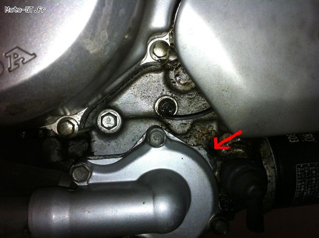

- sur le coté gauche, une des fixation du sabot est constitué d'une tige qui se visse quelque part sur le moteur.
Or, en face il n'y a rien. En regardant bien, il semble que ça se fixe sur la pompe mais je n'en suis pas certain. J'ai l'impression qu'une patte est cassée.
Est-ce que quelqu'un pourrait regarder sur sa Deauville et m'indiquer si je me trompe ou non ? (voir flèche rouge)
Et, est-ce arrivé à quelqu'un ?
Je pense fabriquer une patte pour me fixer autre part mais je ne sais pas encore oĂą.
Je vous remercie d'avance pour vos conseils.

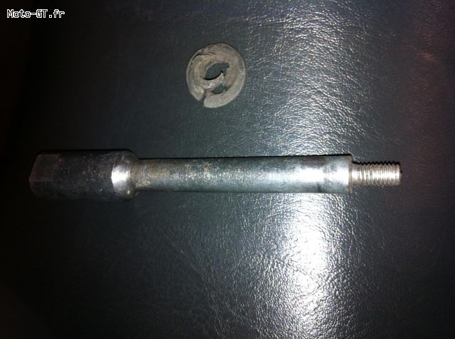

voici la tige de fixation et une des rondelles.

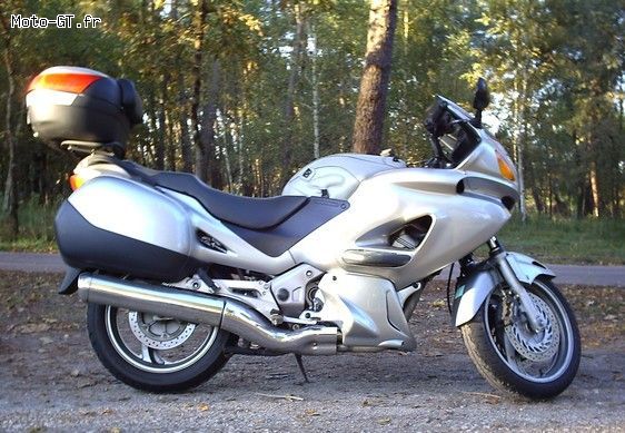

Et une photo prise sur ce forum avec le mĂŞme sabot que moi.

:coucou:Je confirme, la tige se fixe bien sur le corps de pompe,à l'endroit indiqué par ta flèche (sur la photo on voit bien que la patte est cassée.)

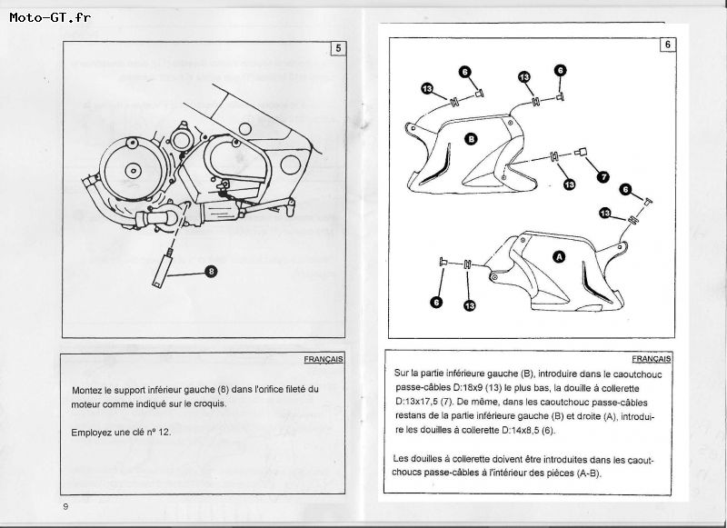

C'est bien le sabot TCP Aerodynamics vendu en France par S2-Concept, que j'avais placé sur ma Deauville. Je peux t'envoyer une copie du manuel d'installation si tu me communiques ton adresse mail via MP.

Merci pour ces schémas. J'ai appelé S2 concept, ils ont été très sympa et j'ai reçu les rondelles. Le sabot est réparé, je le remonte demain.
