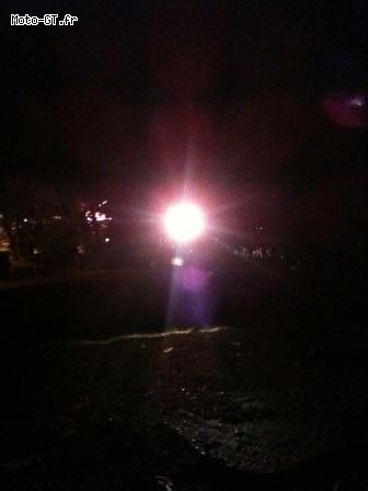

Sinon les longues portées c'est au top je vous mets deux photos avec et sans, je vous encourage vraiment à le faire, pour la sécurité et être bien visible le jour, et pour un éclairage sans équivalent avec l'origine la nuit. (pour info les 2 longues portées + relais + interrupteur guidon : 36 € + 2,50 € + 18 € = 56.50 €, quand on voit ce qu'on nous propose chez Honda...) C'est l’accessoire indispensable
