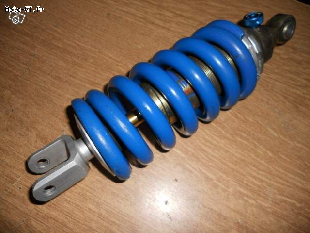

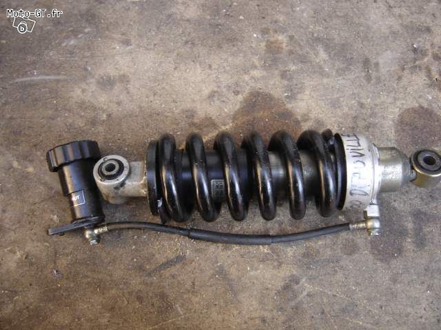

Attention deauville et ntv n'ont pas la mĂŞme amortisseur ! Image

j'ai recu mon emc d'occasion. je l'ai renvoyé c'était un ressort pas un amortisseur...pas facile a trouver. Pourtant il était beau, notez la différence avec celui de la deauville.

ben non, je l'ai cru aussi !
Le système d'accroche du bas de suspension est différent, je l'ai vérifier moi même de visu comme Saint Thomas :-)
Compare les photos au jeu des x différences..
