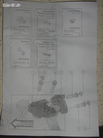

Reçu ce matin,les réhausses de guidon de chez www douda,et avec les 2 paquets de bonbons Haribo, Il m'a fallu 1h de montage en tout,le plus long et d'enlever le collier de la durite de frein"la vis était dure jusqu'au bout",puis montage des réhausses.
Les réhausses vissées à fond,le guidon (en forçant) continuait de bouger de haut en bas,j'ai du mettre un petit bout de clinquant de 0.5mm d'épais autour du guidon pour bien le brider,maintenant c'est parfait.:oui:
Reste plus qu'Ă  faire l'essai,mais ce sera pour demain,aujourd'hui il pleut:wacko:
Je peu dire que la modification a fait reculer le guidon de 4.5cm au total"cotes prises avant et apres".Pourquoi 4.5cm de déport,parce que j'ai basculer mon guidon plus vers le bas ce qui m'a permi de garder la même hauteur.A l'arret la différence et flagrante,maintenant j'ai les bras pliés comme sur la 1200RT que j'avais,
Reste plus qu'Ă  faire l'essai qui devrait confirmer le ressenti Ă  l'arret.

J'y crois pas ! ! ! EH les copains, un guidon, c'est un truc que si ça bouge brutalement ou si ça cède, t'es MORT... Et c'est pas juste une image. Monter un guidon avec du clinquant pour que ça tienne... T'avais plus de superglu? Maintenant que t'as bouffé les bonbons Haribo, tu vérifies que tu as monté ça correctement (fais toi aider au besoin), et si c'est le problème des rehausses, tu les retournes !!! En plus pour le même prix, t'auras des bonbons avec le deuxième envoi...

oui verifie bien le montage
il y des vis plus longues et d'autres plus courtes (forcément) bref avec tout ça il ne faut pas que ça bouge après un serrage normal. c'est trop louche cette histoire. Ne laisse pas ça ainsi :non2:

avec du clinquant, "garçon" tu vas droit au poteau. Le cliquant bloque certes, mais n'empêche pas ton guidon de pivoter.:non2:

il a un problème notre Paulo! tu a le guidon ciselé a l'endroit même ou tu fixe les rehausses et comme dit Claude tu a des visse différente des court des longs les coutes
