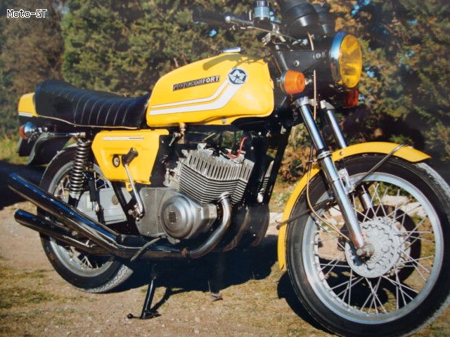

Faisant moi aussi un peu de restauration, j'admire le travail. En plus c'est trop agréable de travailler sur les motos de notre jeunesse. Moi, je le fais avec la maturité de mes 54 ans, et aussi avec un peu plus de moyens, mais à l'époque on bricolait avec rien, et on apprenait en faisant. Aujourd'hui, on n'ose à peine ouvrir les carters en plastique, on tombe assez vite sur de l'electronique, bref, c'est quand même plus pareil. Et puis tous ces chromes. Cette LT1 suivie des LT2 et LT3 étaient de super motos, dommage qu'elle furent fusillées à cause de notre législation française sur le permis A1 à l'époque. Ca à tué la marque. Il y avait aussi une superbe 350 motobécane en 3 cylindres des plus réussies (photo trouvée sur internet)
Bonne continuation.
