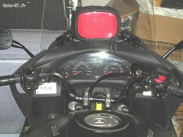

Zavant a écrit :Un trou au fond du vide poche... J'ai démonté le cache noir à droite (c'est tou bête, tu enlèves la vis qui le tient, et tu le tires vers l'arrière) et hop tu passes le fil !
Yessssss :super: C'est fait et ça fonctionne 8-) !!! Merci Zavant :coucou:

Zavant :coucou:, j'ai lu avec interet ton recit sur la pose d'une "patte" pour fixer un gps avec sacoche rider; j'ai plusieurs questions à te poser car je suis entrain de faire à peu pres comme toi (pas de vieux guidon mais une patte en tole cintré, tout en une seule piece): voici donc mes interogations :-/:
- quels sont les vis que tu a enployé pour remplacer les vis d'origine du carrenage (taille,diametre, vis à bois,tole...?).
- es ce que le poids de la patte + la sacoche + le gps ne sont pas trop élévés pour les vis qui sont juste vissés dans du plastique?
- quelle est la taille de la tole larmé que tu as utilisé?
:mrc:des réponses que tu voudras bien me donner... Bonne journée.:-):-)
Bruno.
Bruno, 62 ans, Deauville 700 abs, 2008 rouge
Re: Housse étanche pour GPS auto, et support artisanal.
J'ai pris ce que j'avais sous la main, à savoir des vis inox assez longues pour compenser l'épaisseur de mon support, genre vis à bois, à peu près du même diamètre que les vis d'origine. Ca ne bouge pas jusqu'à présent ...
La tole, c'est de l'alu de 2mm d'épaisseur.
Voili voilou.

:coucou:Merci à Zavant...et autres pour m'avoir donné l'idée:-/ de placer un GPS Auto au dessus du tableau de bord !
A mon tour, j'ai tenté l'aventure8-) et le résultat est satisfaisant !:oui:
