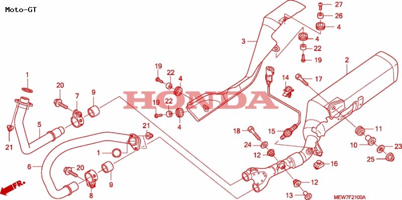

Pourquoi pas, mais si j'ai bien vu sur bike-parts, le joint qu'honda a concocté est de forme en T, le petit diamètre du joint s'insérant certainement dans le cylindre métallique, façon silents-blocs (à confirmer)Gedovil33 a écrit :et pourquoi ne pas mettre une rondelle ressort à la place de ce joint,
Je connais pas le (où la) klingérite, alors si çà possède les mêmes qualité "élastique" que le caoutchouc (car je pense que les joints d'origines servent à atténuer les vibrations engendrées par le pot), et si tu connais quelqu'un qui peut en réaliser, je crois que çà va intéresser bon nombre d'entre nous:oui:

non la klingérite n'a pas l'élasticité du caoutchouc.
une fois détérioré vous êtes sur d'avoir plus de vibrations?
un joint en T? (le fantĂ´me n'est pas loin!) il serait pas plutĂ´t en L?.

ok! c'est une pièce a géométrie spécifique,en caoutchouc a cet endroit la je ne suis pas étonné qu'il fasse la gueule! j'appellerai ça un défaut de conception ,je pense qu'il faut faire un courrier de mécontentement à Honda.
